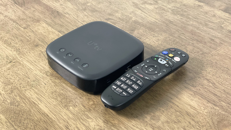

이것이 바로.... 완전 신상 UHD4 셋톱박스입니다

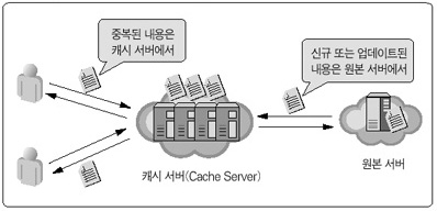

역사와 전통의 안드로이드 맛집답게, UHD4에서도 안되는 것 빼고 다 되는 수준의 앱 생태계를 제공합니다. 게다가 넷플릭스와 유튜브의 캐시서버(cache server)를 메이저 통신사 최초로 도입한 덕에 끊김없이 안정적인 대역폭을 보증합니다.
LG유플러스 사용자들은 국내 캐시서버 덕분에 굳이 해외에 위치한 넷플릭스에 접속할 이유가 없습니다

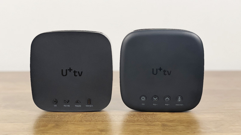

좌측은 구형 UHD3 / 우측은 신형 UHD4 입니다.
크기/무게 차이는 거의 존재하지 않습니다. 누가 보아도 같은 핏줄이라는 걸 단박에 알 수 있습니다.

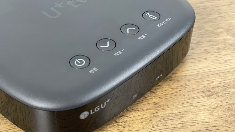

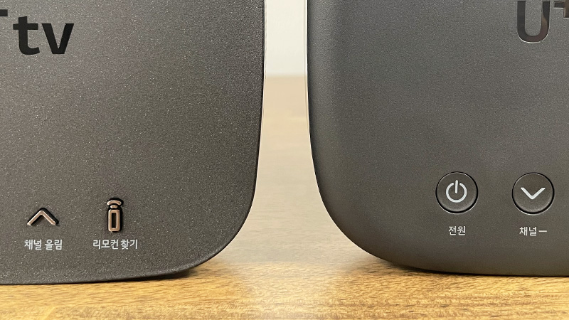

디테일하게 들여다보면 전작보다 떨어지는 마감 상태를 조우할 수 있습니다.

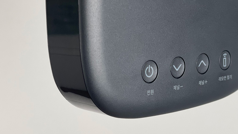

좌측 구형 UHD3는 딴딴한 폴리카보네이트 + 샌딩처리 + 과하지 않게 은은한 펄 안료를 조합해 위트를 살린 반면, 우측 신형 UHD4는 따분하고 칙칙한 플라스틱 감성이 노골적입니다.
셋톱박스 상판의 물리버튼도 신선함 → 따분함으로 성공적인 다운그레이드가 완료되었네요.

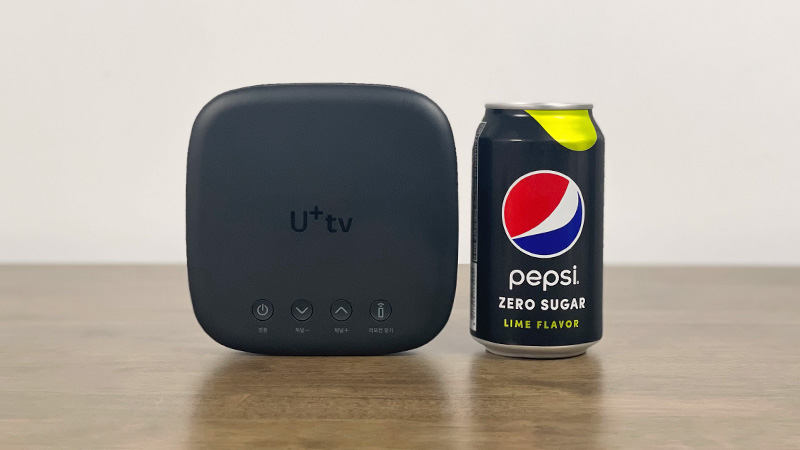

TV 뒷편에 매립 가능한 수준으로 작고 얇습니다.
다이어트 콜라계의 대장, 펩시 제로 355ml와 함께 찰칵. 코카콜라 제로보다 20배 맛있습니다.

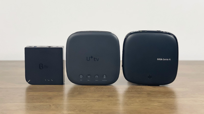

메이저 통신사들의 주력 셋톱박스들입니다.
좌측 = SK 스마트3 / 가운데 = LG UHD4 / 우측 = KT 기가지니A
척척박사 공대생들 덕분에 오늘날 셋톱박스들은 소형화 및 저전력화에 성공했습니다. 공대생 만세.

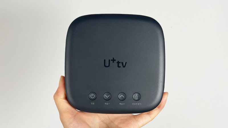

측면은 유광(글로시) 마감으로, 앞으로 귀하의 지문 수집가가 되어 줄 겁니다.

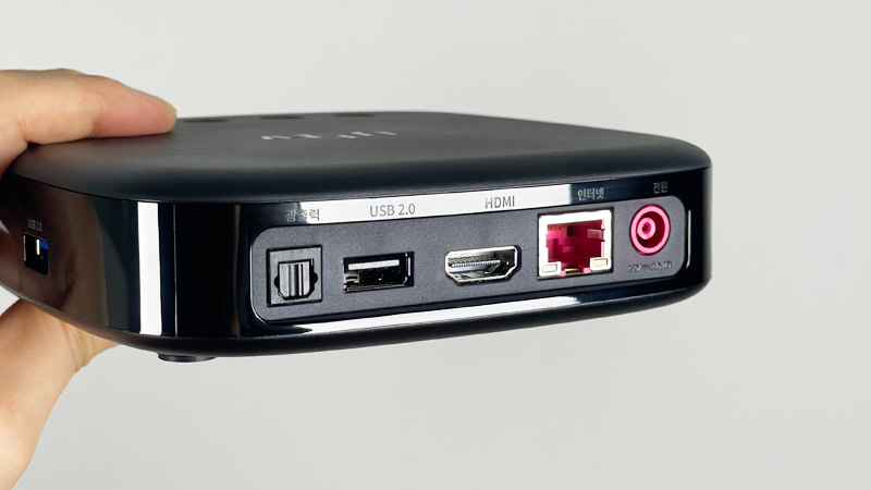

후면에는 광출력(S/PDIF), HDMI, LAN포트, 전원부, USB 2.0이 있습니다. 사진상으로도 식별되겠지만 측면에 USB 3.0 포트가 하나 더 있어요.

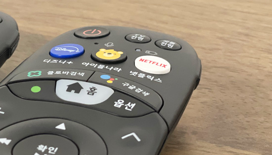

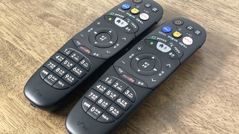

UHD4 전용 리모컨이 따로 개발되진 않았고, UHD3 시절 후반부에 공급되던 디즈니+/한눈에 쇼핑 리모컨을 그대로 계승합니다.
다만 UHD4에서 공급되는 리모컨은 아무도 눈치채지 못할 수준의 디자인 개선이 이루어졌습니다. 사진 왼쪽은 UHD3 / 우측은 UHD4. 구분하실 수 있겠어요~? 😆

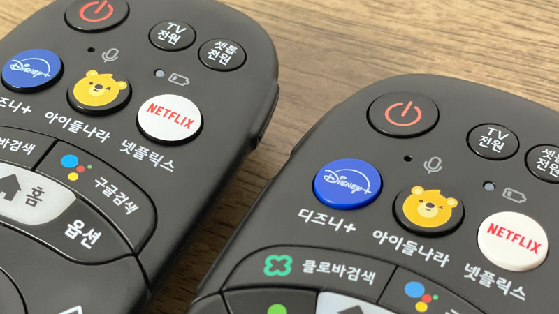

이 두 리모컨의 차이점은 바로가기 버튼(넷플릭스 등) 인쇄 퀄리티입니다.
UHD4에서 공급되는 리모컨의 실크 인쇄가 더욱 정교하고 두꺼우며, 곡면(측면)까지 처리되어 일체감이 우수합니다. 기능적인 차이점은 전무하지만 이쁜 게 좋은 거죠...😸

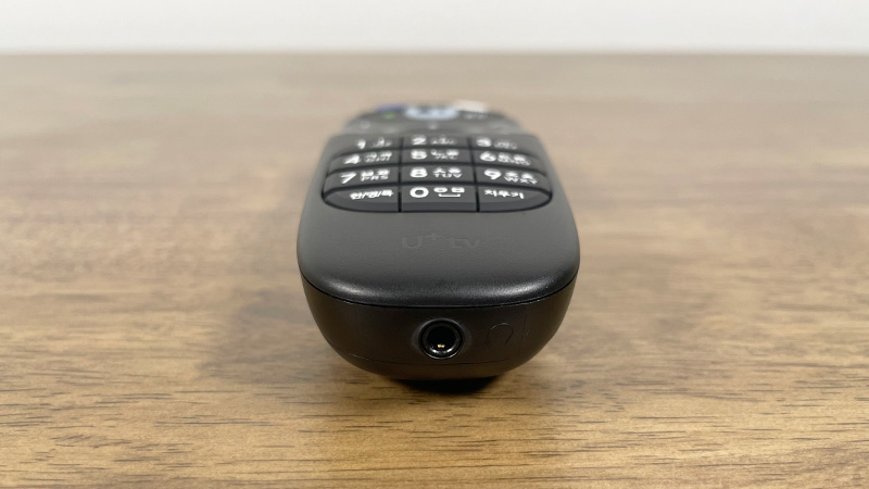

메이저 통신사 메인스트림 기종 중 유일하게 리모컨 3.5파이 단자를 지원합니다. 여기에 이어폰을 연결하시면, 가족들 몰래 새벽에도 은밀한 TV시청이 가능합니다.

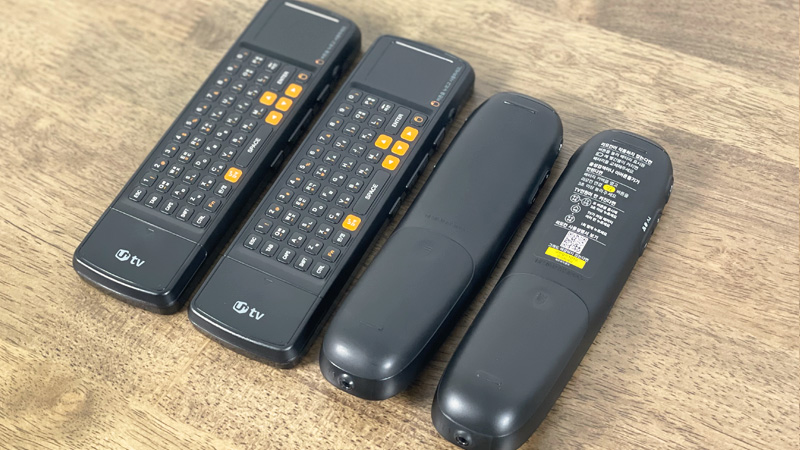

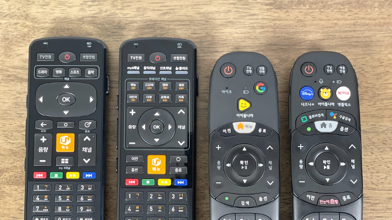

그동안 수많은 세대의 리모컨이 출시되었습니다만 구형 리모컨과는 호환성이 담보되지 않습니다. ㅠ
특히 쿼티(QWERTY) 자판의 편의성을 쫒아 큐레이션 리모컨이나 tvG 4k 리모컨을 따로 구해 사용하는 분들이 계실 텐데, UHD3~4 셋톱박스에서는 버튼 매핑이 불완전합니다.

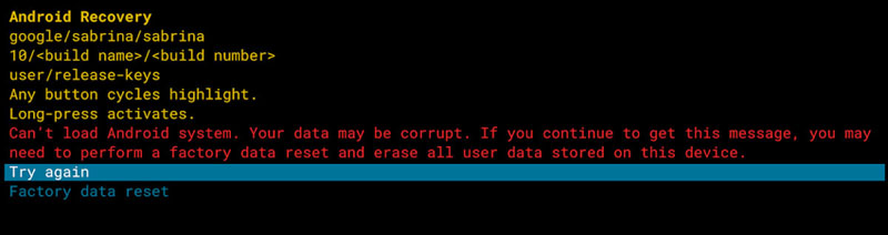

  • 안드로이드 운영체제가 먹통(?)이 될 때 송출되는 <복구 화면>을 목격하셨군요? (윈도우 운영체제의 블루스크린 같은 개념입니다)
    리모콘의 [확인] 버튼을 눌러 Try again 메뉴를 선택해주시면 재부팅 후 정상 작동됩니다.
