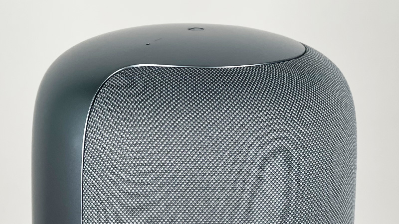

셋톱박스 내부에 스피커 + 마이크가 탑재되었기에 전면은 (직조감 있는) 패브릭 소재입니다

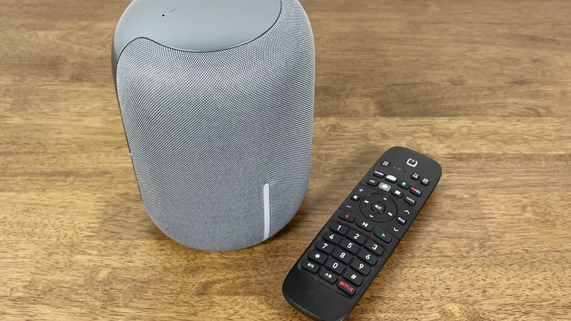

기가지니3_03_리모콘과 함께.jpg그런데... 무언가 연상되는 디자인 아닙니까...?

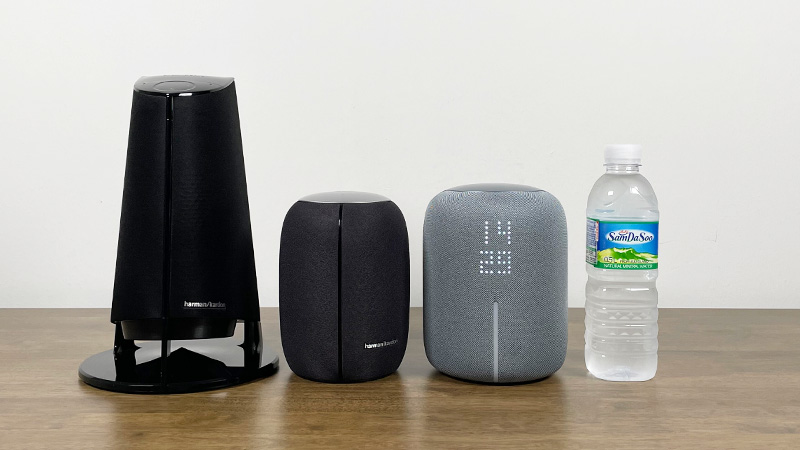

왼쪽부터 순서대로 : 기가지니 1 / 2 / 3 / 삼다수(?)입니다
커졌습니다!
기가지니3는 다운사이징이라는 시대적 유행에 굴하지 않고 무럭무럭 벌크업(?) 했습니다. 그나마 기가지니1에 비해 작네요 😟 하만카돈 15W 스피커를 우겨넣기에는 공간이 협소했나 봅니다;;

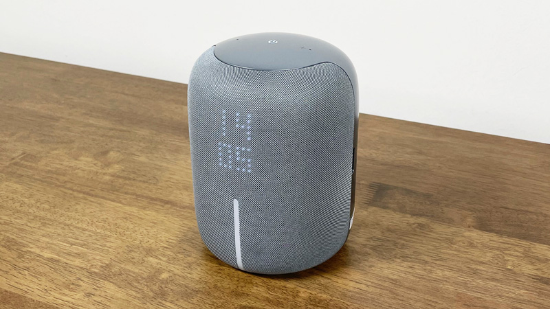

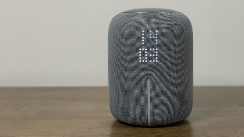

LED 시계는 호불호가 심하게 갈릴 요소입니다.
반짝반짝 LED 시계!
옆동네 LG유플러스의 클로바클락 LED 시계가 탐났나 봅니다. 기가지니3에도 LED 시계를 뚝딱 박아주었어요. 하지만..... LED는 끄지 못합니다 ^^..
윽... 내 눈..
밝기 조절을 할 수 있지만, 아주 어둡게 ~ 아주 밝게 5단계만 조절됩니다. 즉, 안방에 셋톱박스 거치하신다면 주무실 때 거슬릴 거예요... (저는 공유기/모뎀 LED도 테이프로 가려놓고 쓰는 취향이라.. 참 성가시네요;;)

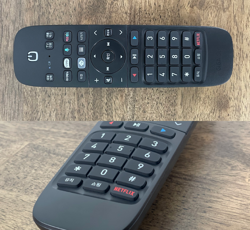

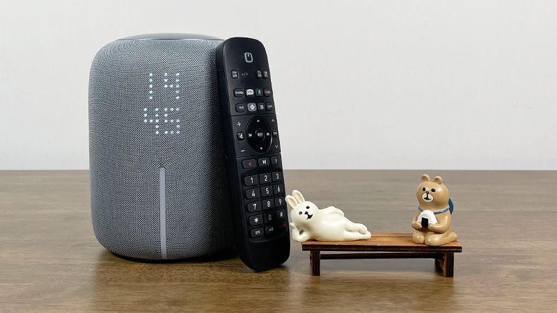

기가지니3 리모컨. 이전 세대와는 별반 차이가 없습니다
화장만 살짝 고친(?) 리모컨
구세대 리모컨과 크기/ 배치 등이 거의 동일하며, 몇 개의 버튼만 변경되었습니다. 고대하던 넷플릭스 핫키가 생겼네요!
유튜브 앱 + 핫키까지 있었다면 더 바랄 게 없을 텐데 말이죠....

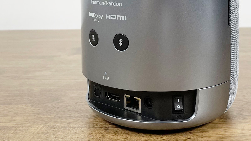

후면에 음성입력 차단 / 블루투스 페어링 버튼이 있습니다. 음성입력을 차단하시면 성가신 지니(?)와 작별할 수 있습니다^^
그밖에 HDMI / 광출력 / LAN / 전원부 / 물리식 전원 버튼이 있습니다.

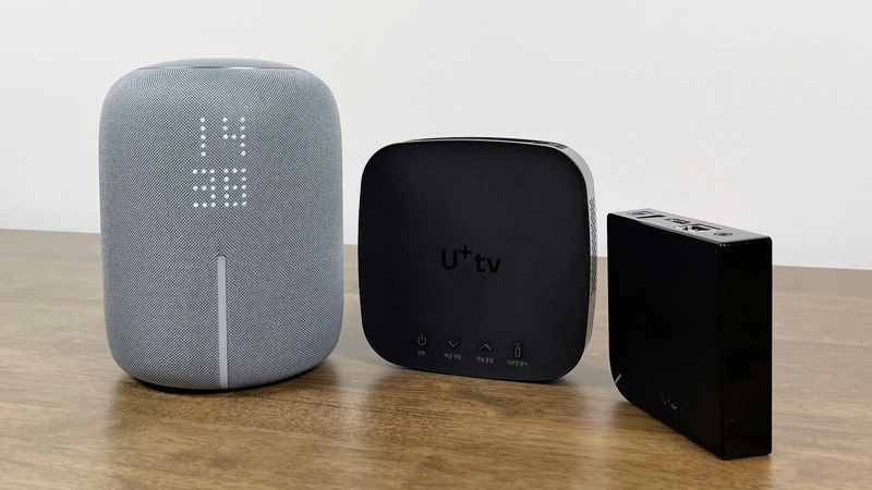

메이저 통신사의 현행 메인스트림급 셋톱박스.
왼쪽부터 순서대로 : KT 기가지니 3 / LG UHD3 / SK 스마트3

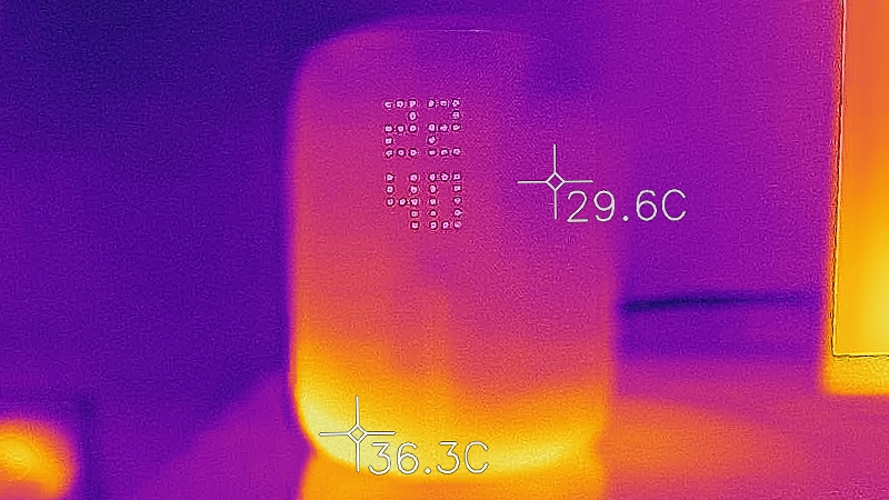

기가지니3는 경쟁사 셋톱박스에 비해 덩치가 상당하기에 tv수상기 뒷편에 매립하기 어렵습니다.
하지만 부피가 큰 만큼 발열관리가 용이하다는 장점도 있습니다.
셋톱박스를 모질게 혹사시켜도, 40도를 넘지 않습니다 😁

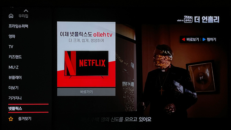

넷플릭스 앱이 기본 지원됩니다
요즘 IPTV에 넷플릭스 없으면 섭하지요ㅎㅎ 주말 + 넷플릭스 + 맥주 조합은 최고의 힐링입니다🥰🥰

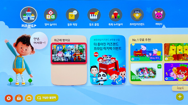

개편된 키즈랜드
키즈랜드 = 어린이용 콘텐츠를 잔~뜩 모아놓은 코너입니다. 과거에는 조잡한 인터페이스로 명성이 자자했지만, 대격변을 거쳐 환골탈태 했습니다. 무려 키즈계의 대부(?)인 LG 아이들나라와 동급 수준이더군요.
아니..사실.. 아이들나라를 그대로 벤치마킹 한 듯 닮았는데.... 말을 아끼겠습니다..^^;
인터페이스와 조작감이 개선된 것은 물론이거니와, 도적 규모의 무료 콘텐츠를 전면 배치하여 부모님 지갑 출혈을 방지합니다. 캐릭터 카테고리(뽀로로, 핑크퐁 등 캐릭터별로 정렬된 코너)를 제외한 대부분의 콘텐츠가 무료로 제공되어요 ㅎㅎ

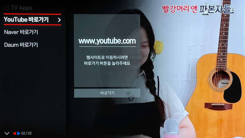

유튜브가 지원되는 것 처럼(?) 보이죠? 하지만 앱(어플)이 아니라 웹 브라우저 방식입니다 😱
크롬캐스트 / 유튜브(+키즈) 앱 지원? 안됩니다ㅠ
아.. 유튜브 앱은 어디 갔냐고요? 과거에도 없었고 앞으로도 없을 겁니다ㅠ
물론 아예 못보는 건 아니고 내장 웹 브라우저로 시청은 할 수 있습니다. 하지만 웹 브라우저 마우스 커서를 일일이 조작하다 보면 리모컨 뿌수고 싶은 충동을 느끼게 되실 거예요..

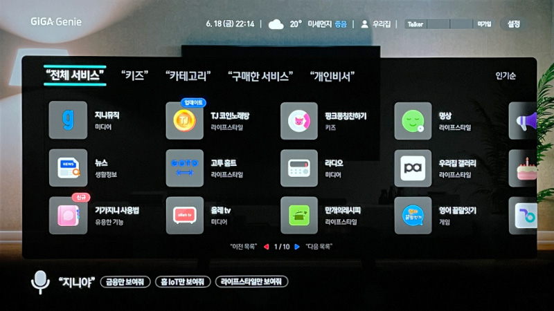

없는 게 없는 만물상^^....
기가지니3에는 자체 앱이 무려 124종류나 (강제)설치돼 있습니다. 생활정보, 쇼핑, 게임, 외국어, 금융, 키즈, 라이프스타일, 홈IoT, 개인비서, 미디어 등 다양한 카테고리로 분류되지요.
하지만.. 이걸 누가 사용할 지 의문입니다^^;
TV를 통해 구동할 필요가 없는 것들로 즐비하고, 조악한 완성도를 자랑하거든요? 그냥 구글 플레이스토어를 탑재하는 편이 소비자 - 제조사 모두에게 좋지 않을까 싶습니다...ㅠ

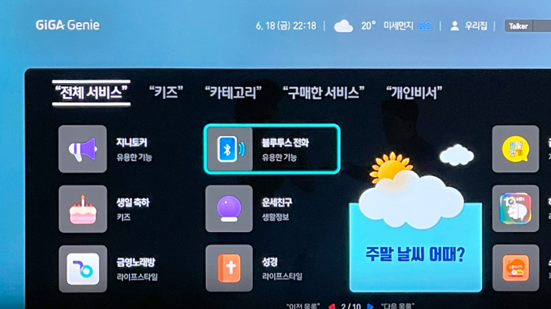

셋톱박스로 전화하는 시대가 왔습니다...만... 굳이?
블루투스 핸즈프리 지원
차량, 이어폰에서 많이 활용되는 핸즈프리(전화 수/발신) 기능을 제공합니다.
소파에 누워 "지니야! ㅇㅇㅇ한테 전화해 줘" 라 외치시면 기가지니3 내장 스피커 + 마이크를 이용해 통화할 수 있다 이거죠 ㅎㅎ
KT에서는 셋톱박스 최초 핸즈프리 지원이라 홍보하는데... 막상 정상적으로 구동되진 않습니다. (21년 6월 현재) 개발이 덜 된 건지.. 테스트 없이 출시한 건지.. 전화가 걸리긴 하나 송수화음 모두 들리지 않더군요.. 😭
