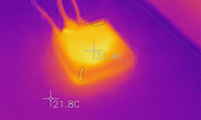

wz_1893618444_1f2496d9d3dc797382266ef6eafa37f1.jpg스마트3를 1시간 혹사시킨 후, 온도를 측정해봤습니다. +10℃ 수준으로 매우 양호합니다

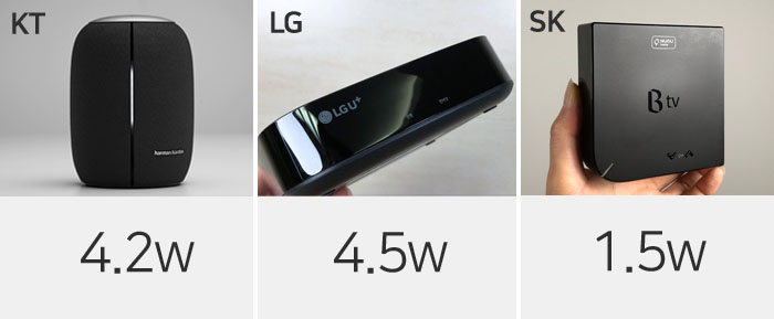

2) 전력소모율은 아름다울 지경입니다. 전세대인 3.9W 대기전력도 매력적인 수치였는데 이번에는 폭스콘 엔지니어들을 고문한 건지 1.5W 대를 성공시켰습니다. 메이저 통신사 중 탑 오브 탑입니다.
wz_1893618444_d2e3aa93003ab7f22dc87b2e11082717.jpg현행 1계위 통신사 메인스트림 셋톱박스의 전력소모율입니다

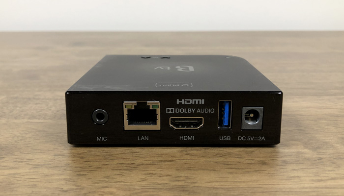

4) 물론 원가절감도 존재합니다 ㅎㅎ USB 포트가 2개에서 → 1개로 줄었고, 광출력 단자는 아예 사라졌습니다 ㅠ
믿기 힘드시겠지만 사실입니다 ㅠㅠ

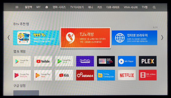

5) 쓸모없는 MIC 단자(3.5파이)가 추가되었습니다. 왜 쓸모없냐고요? MIC 단자에 스피커 연결이 불가능하거든요. 네. input 전용 단자입니다... 노래방 마이크 연결해서 -> 노래 부르는 용도인 듯 합니다.
wz_1893618444_f3acab8dedaade5dd5c9705175a2a94d.jpg혹시나가 역시나. 노래방 앱이 기본 탑재되어 있네요 ㅎㅎ 당연히 유료입니다

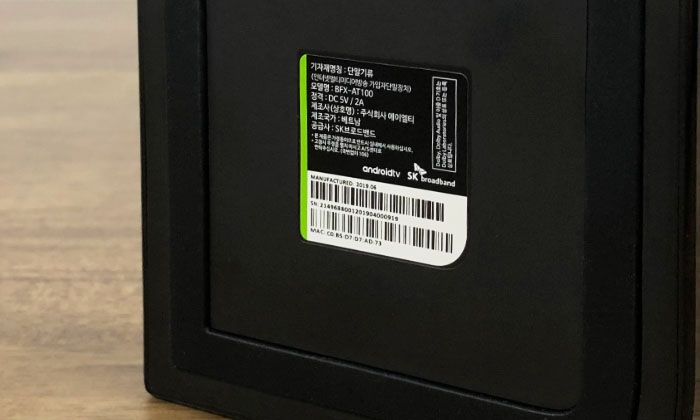

6) 제조사가 바뀌었습니다. 오랜시간 함께하며 정들었던 가온미디어 / 휴맥스와 이별하고 폭스콘과 손을 잡았습니다! 네 맞습니다. 애플의 OEM 전문업체인 대만 FOXCONN 이 맞습니다^^;
wz_1893618444_74557bd6d95fd75b059c17646a627589.jpg제조사는 주식회사 에이엘티로 기재되었는데 폭스콘 디바이스 소싱 회사입니다

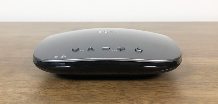

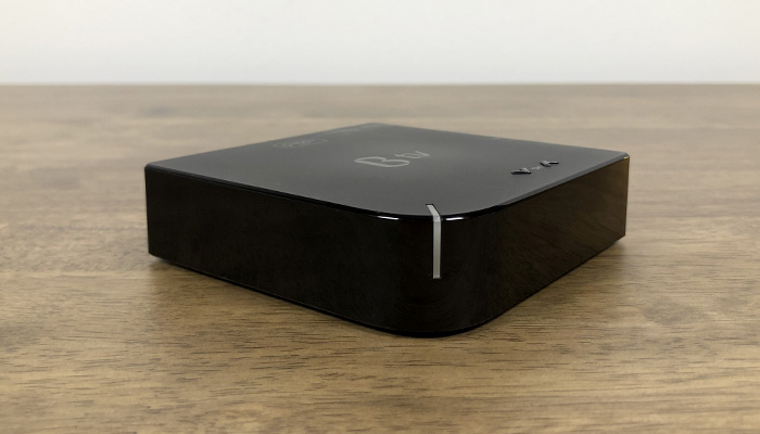

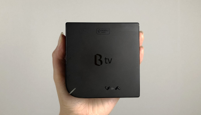

경쟁사와 비교해보면 역대급으로 작습니다. 또한 버섯 대가리(?)처럼 생긴 스마트2와 달리 깔끔하고 + 심플합니다.
wz_1893618444_2ad4962b90c8636bc68d3f2a778a6d4e.jpg이것이 바로... 머쉬룸st. 스마트2 셋톱박스입니다

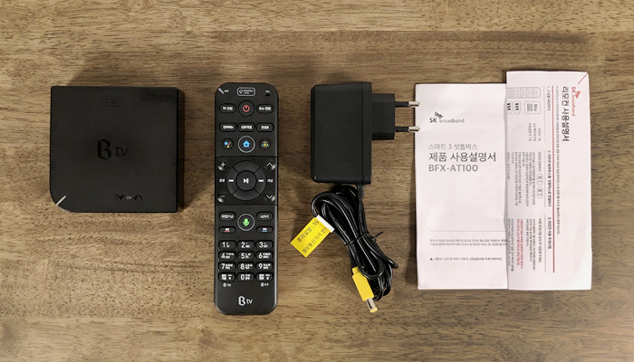

구성요소는 셋톱박스 본체 + 리모콘 + 어댑터 + 매뉴얼이고요~ 초저전력 모델이다보니 5V 2A 규격 어댑터입니다. 12V 쓰시면 불납니다!! 그나저나 폭스콘의 외계인 납치설은 사실인가 봅니다. 이 자그마한 사이즈에 발열까지 신경썼죠.

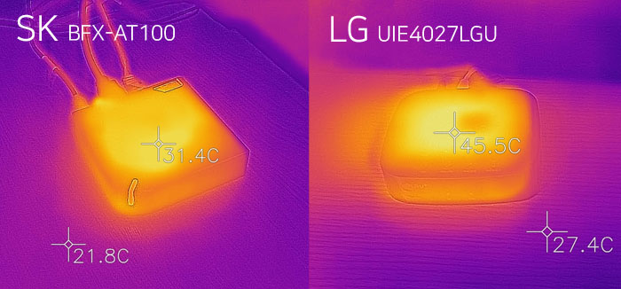

130 x 130 x 33mm 사이즈의 LG유플러스 UHD3 (UIE4027LGU)의 1시간 가동후 온도가 약 18℃ 증가한 반면, 95 x 95 x 25mm 사이즈의 SK 스마트3는 약 10℃ 증가 수준입니다. 참고로 전세대인 스마트2 셋톱박스는 겨울철 난방기구 대체용으로 쓸 만큼 훌륭한 발열을 자랑했습니다.
사이즈가 작더라도 USB 포트는 2개로 만들지.. 아쉽습니다. 네이티브 앱이 아닌 이상 수동으로 APK 설치를 해야하는데요~ 때때로 리모콘 입력지원이 불가능한 앱이 있습니다. 즉, USB 동글 + 무선마우스를 입력장치로 쓰는 경우 -> 포트 여유가 없을 겁니다 ㅠ 광출력이 사라진 점도 매우 아쉽습니다;;;

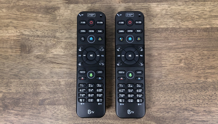

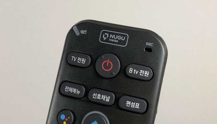

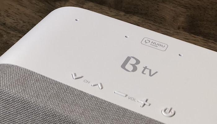

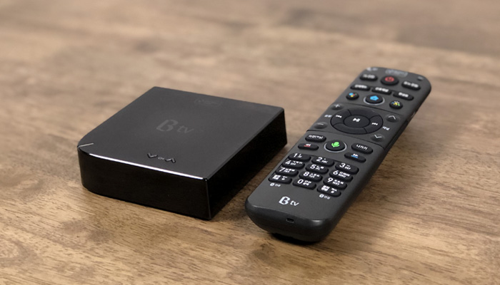

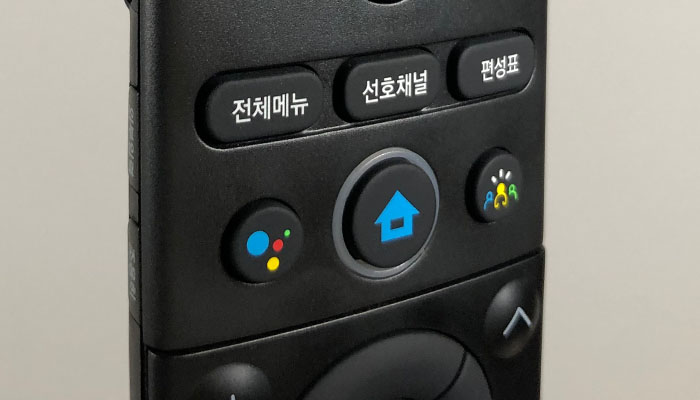

리모콘은 이전 세대인 스마트2와 거의 동일합니다. 눈치 못채셨겠지만 위 리모콘 2대는 (같아보이지만) 서로 다른 모델입니다. 우측은 스마트3용, 좌측은 스마트3와 함께 출시된 NUGU2 셋톱박스용이지요. (구글 어시스턴스 버튼 유무 차이입니다)
(별 의미없는) NUGU inside 로고가 추가되었습니다. NUGU는 SK에서 자체 개발한 음성인식 엔진입니다. KT는 지니라는 자체개발 엔진을, LG 네이버와 제휴된 클로바 엔진을 사용중입니다. 개인적으로는 클로바가 가장 낫더라고요 ㅎㅎ
백라이트는 여전히 제공됩니다ㅎㅎ 백라이트는 SK만의 전매특허입니다. KT와 LG는 오랜 과거부터~ 지금까지 리모콘에 백라이트는 커녕 야광도료 한번 제대로 입혀준 적이 없습니다 ㅠ

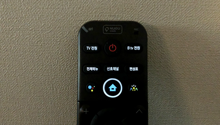

이전 세대인 스마트2의 불만사항이던 나만의 버튼 단축키 미작동은 여전합니다. 홈버튼에서부터 왼쪽은 → 구글 어시스턴트 음성인식이고, 오른쪽이 바로 → 메뉴/기능을 즐겨찾기 해둘 수 있는 "나만의 버튼"인데 1년 내내 개발중인 건지, 까먹은 건지, 여전히 설정 불가능합니다. 무슨 얼어죽을 "나만의" 버튼이냐..
사용자들의 인내심을 시험하는 걸까요?

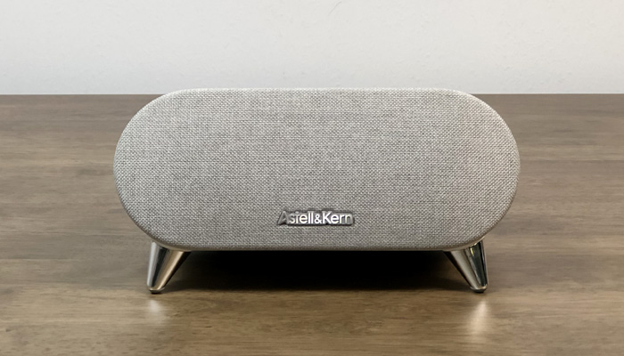

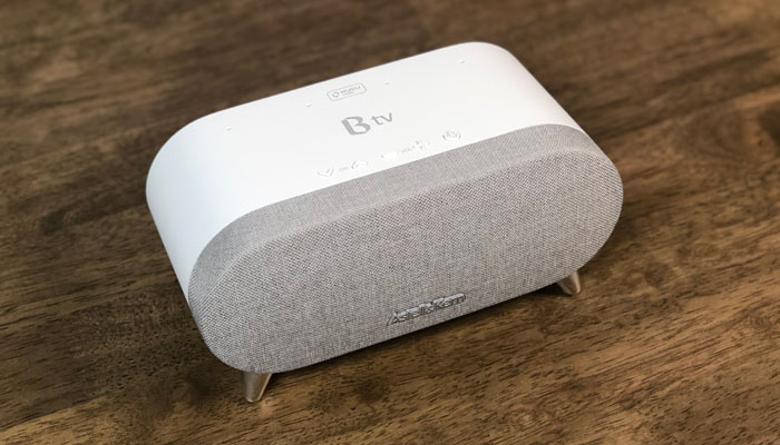

스마트3 셋톱박스(월 4,400원)보다 무려 2,200원 비싼 아이도 새로 나왔습니다. 바로 NUGU2 셋톱박스인데.. 별 거 없어요. 그냥 셋톱박스에 + 스피커 달아놓은 것입니다 ㅎㅎ
제법 쓸만한 스피커가 달린 것 뿐입니다
당연히 덜 비싼 스마트3를 선택하는 게 옳겠지만 프로모션에 의해 특정조건(?)을 충족하신 경우에는 NUGU2 를 염두하시는 것도 좋겠습니다.
이렇게 생겼습니다.
요렇게 생겼습니다. 음 그렇군.

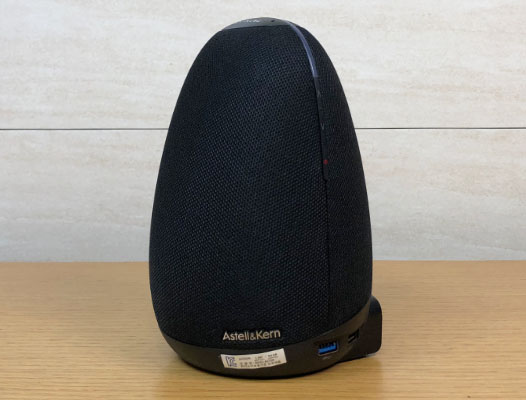

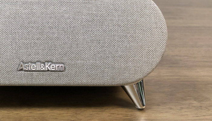

7W 스테레오 스피커 2개 + 패시브 라디에이터(Passive radiator)의 조합인데 아스텔앤컨(Astell&Kern) 음장 튜닝입니다. 출력이 낮기에 메인 스피커로 쓰기에는 부적절합니다 ㅠㅠ 그...그런데 무려 aptX 규약을 지원합니다!
귀가 호강합니다 ㅎㅎ
aptX는 좀 더 진보된 블루투스 오디오 전송 기술이고요~ 일반 블루투스 오디오보다 끊김과 지연이 상대적으로 적고 압축률도 코딱지(?)만큼 좋습니다^^; 게다가 말귀를 (확실히) 더 잘 알아먹습니다. 음성인식용 MIC가 4개 내장되기도 했고, 소리 방향성을 탐지하는 빔포밍(Beamforming) 기술까지 도입되었거든요?

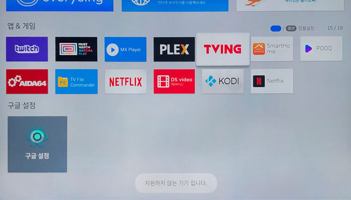

넷플릭스! 왓챠! 티빙! 이제는 지원될까요? 아니오 (단호) 제 눈이 삐었나 싶어 메뉴들을 해집고 다녔습니다만 네이티브 앱으로도 없고, 앱스토어에도 없고, APK를 수동으로 설치해도 정상 작동이 불가능합니다.
wz_1893618444_ca42dc484b5e9ba4da6e6c79678cc8c0.jpgAPK 실행파일을 억지로 꾸겨넣어 설치해봤자 "지원하지 않는 기기입니다" 멘트가 당신을 반길 겁니다
그나마 넷플릭스의 경우 구버전인 v6.26.1을 억지로 우겨넣어 설치하면 실행은 가능합니다. 하지만 리모컨 제어가 불가능하기에 마우스 연결해서 쓰셔야 해요. 또한 Legacy 버전이기에 DRM이나 보안 이슈 등으로 언제 갑자기 막혀버릴지 아무도 모릅니다;;
