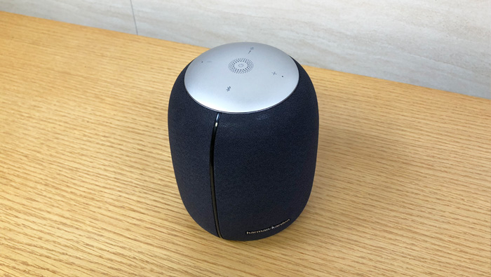

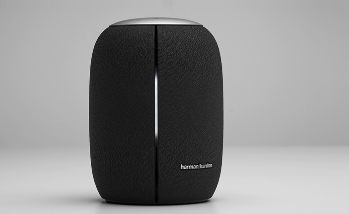

① 소재와 마감 상태 모두 나무랄 데 없고요~ 어색함 없이 조화롭게 배치되었습니다.

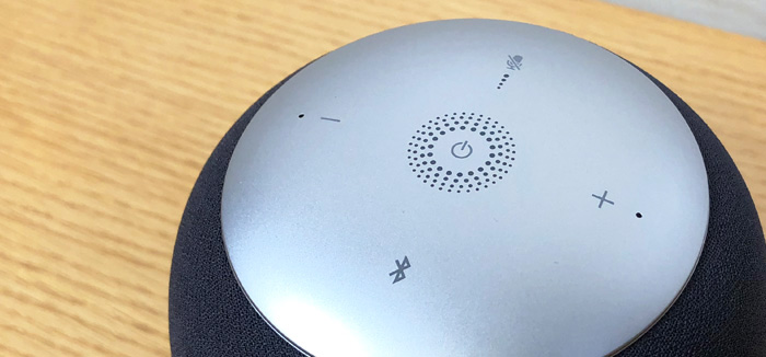

wz_1028236157_d7001b36f3694e17a00e4b32f4cbc3a9.jpg상단 패널은 플라스틱 대신, 알루미늄으로 깔끔하게 샌딩 처리했습니다. 투박한 가전제품이 아닌 "가구(디자인)" 측면으로 접근하려는 의도가 엿보입니다

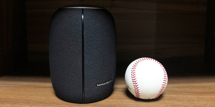

② 영혼까지 끌어모은 다운사이징을 실현했습니다. 세로(높이)가 16.7cm에 불과해요.
wz_1028236157_9489dc196352c059309c32d4a323c9b5.jpgTV장에도 들어가는 수준입니다. 가로 122.5mm / 세로 167mm / 폭 125mm
③ 스피커 + 음성인식 + 셋톱박스 + 각종 스마트 기능을 게걸스럽게 버무렸음에도 대기전력이 무려 4.2W 입니다. UHD급을 지원하는 셋톱박스에서 이 정도 스펙을 실현시키는 것은 정말 어려운 일이죠.
④ 무엇보다 중요한 점은 가격 거품을 뺀 정도가 아니라 아예 일반 UHD급 셋톱박스와 동일한 요금이라는 점입니다!

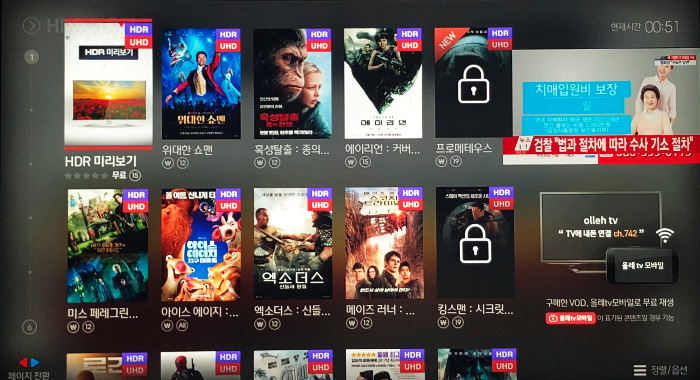

720P ~ 2160P (UHD)까지를 모두 커버하며, 2160P / 60FPS를 능히 지원합니다. 오늘날 유행(?)인 HDR도 당근 빳다죠!
하지만 하드웨어가 UHD / HDR를 지원한다 해도 여전히 콘텐츠 풀이 협소합니다. 심지어는 지상파 UHD 계약조차 요원한 마당이라 넘치는 스펙을 활용할 곳이 없네요 ㄷㄷㄷ
HDR / UHD 지원여부는 "태그"로 표시됩니다. 콘텐츠가 많지 않습니다 ㅠ

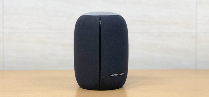

항아리(?)같은 아우라를 풍기지만, 사이즈가 매우 작기에 전혀 어색치 않습니다. 반면 SK BTV 서라운드 우퍼는 항아리 2짝 가져다 놓은 풍채를 자랑하죠 ㄷㄷ
싸구려 ABS 플라스틱 대신 알루미늄을 아낌없이 뚜왘! 박아놨습니다.

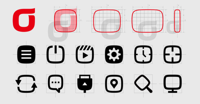

2013년, KT는 영국 시모워파월(seymourpowell)을 통해 디자인 정체성을 확립했습니다. 일명 올레 커브라고 불리우는 제품 아이덴티티죠.
wz_1028236157_9006fd86ad4bf8c5efbb33d1e99645bd.jpg이게 바로 올레커브입니다만?

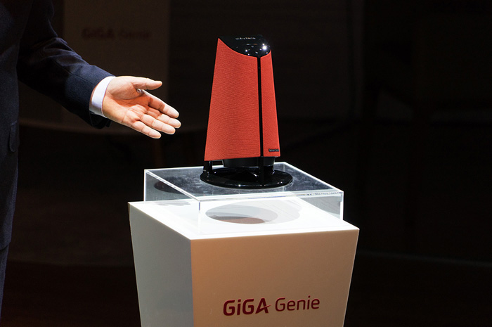

과거 기가지니1은 KT 디자인 정체성과 매우 동떨어진 '이단자'였지만... 기가지니2에서 올레커브 전통(?)을 되찾았습니다.

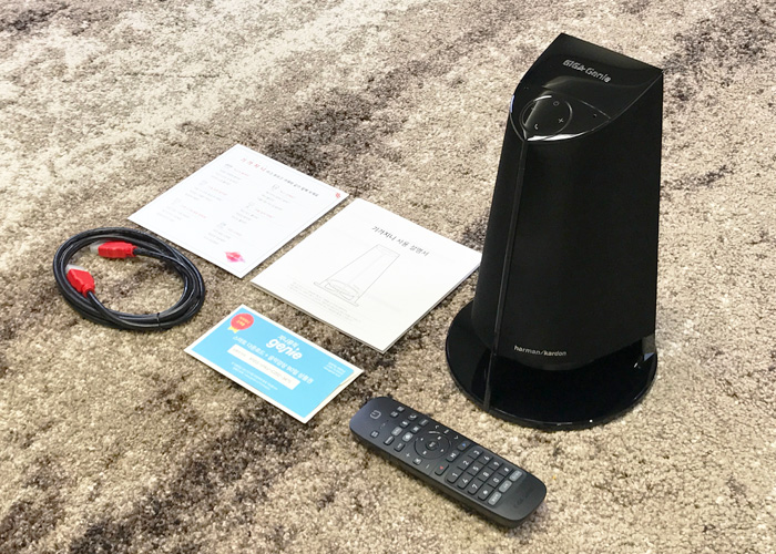

단종된 기가지니1. KT... 당신은... 도대체...

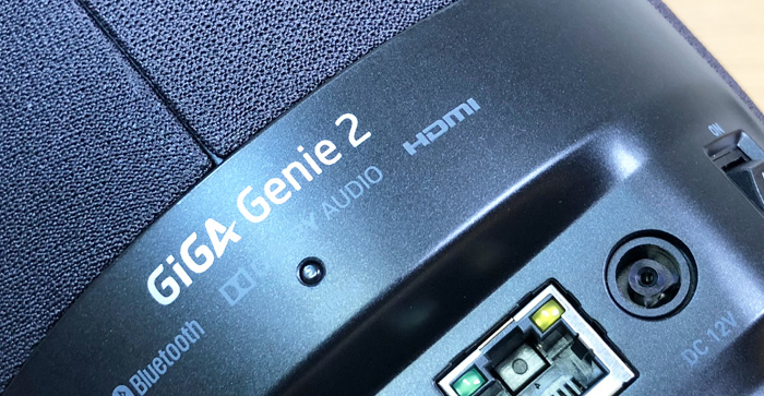

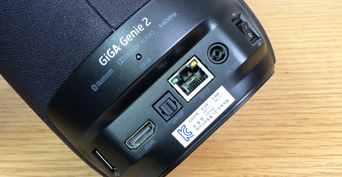

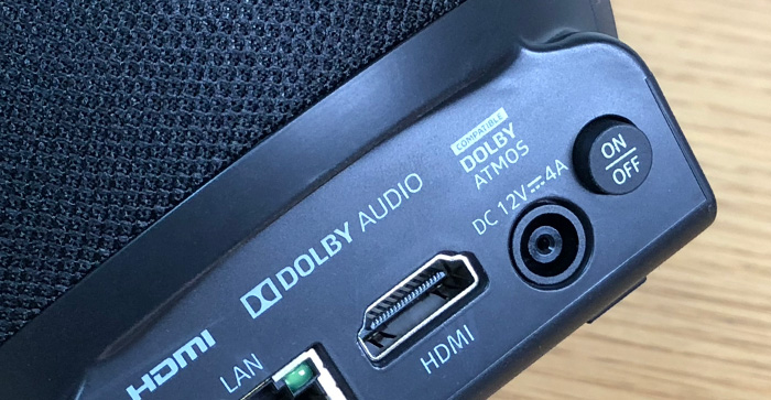

엉덩이(후면)에는 USB - HDMI - 광출력 - LAN포트 - 전원부 - ON/OFF 버튼이 위치해 있습니다. 가만 보자... USB 규격이.... 2.0 이네요? KT가 복고풍을 좋아하나 봅니다.

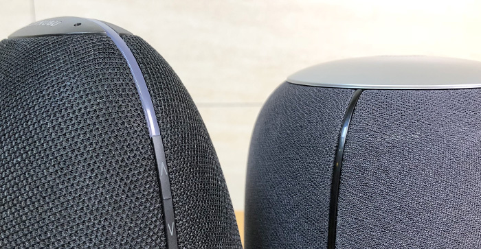

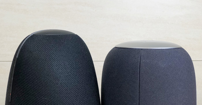

이번 KT의 제품 마감은 경쟁사들이 무릎꿇고 본 받아야 합니다. 전자제품은 ABS 수지로 대강 뚝딱뚝딱 찍어내는 게 일반적인데, 기가지니2는 수지 위에 펄(Pearl) 형태의 이펙트 안료를 코팅했습니다. 오직 심미성을 위해 말이죠. 종단면도 무척이나 깔끔하게 처리되었습니다.
위의 사진은 SK NUGU 셋톱박스입니다. 마감과 질감에서 매우 큰 차이가 느껴지지 않습니까?
좌측: SK NUGU 셋톱박스 / 우측: 기가지니2
곳곳에서 마감 차이, 디자인 일관성 차이가 두드러집니다... NUGU의 경우
  • 측면 버튼의 매트한 질감 & 상단의 글로시한 질감이 따로 노는 느낌입니다
  • 아예 버튼 단차까지 있네요
  • 패브릭이 너무 크고 거칩니다;; 때밀이 수건입니까?

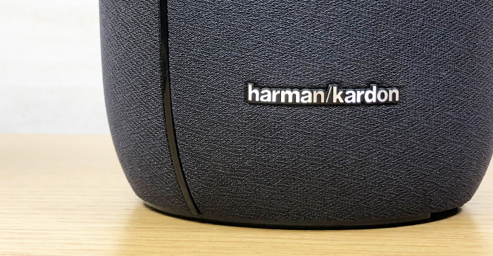

믿음-소망-사랑의 하만카돈 스피커. 20W 출력이지만  결코 뒤떨어지지 않는 음질을 뿜어냅니다.

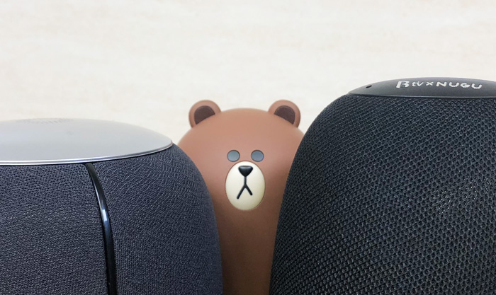

이렇게 보니.. 오늘따라 기가지니1이 더욱 더 웅장해(안 이뻐) 보이는군요. 우주선 같기도 합니다?
AI스피커 분야에서는 LG유플러스도 포지션 구축에 성공했습니다. 네이버와 전략적 제휴를 맺어 "아웃소싱 짱짱맨" 사례를 몸소 실천했고 팬시(fancy)스러운 디자인으로 온동네 귀여움을 한 몸에 받고 있죠! 하지만 7W 수준의 부족한 출력과 말귀 못 알아먹는 현상은 적지 않은 단점이에요. (안 귀여웠으면 벌써 뒤졌쓰...)

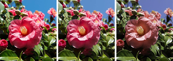

작년부터 KT 셋톱박스 영상에 "위화감이 있다"는 문의가 적지 않았습니다, 이는 삼성전자 매뉴팩처 버전인 GX-KT600EJ, GX-KT601EL 셋톱박스에서 발생하는 문제입니다.
컬러 프로파일은 제조사마다 차이가 있습죠
삼성전자의 RGB Profile이 전반적으로 차가운 느낌(Blue / Green)을 강조하거든요? 기가지니2는 가온미디어 매뉴팩처라 이와 같은 현상이 없었습니다.

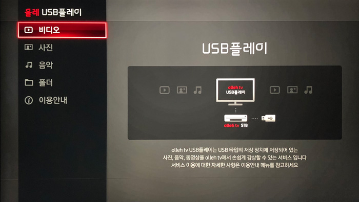

UHD 2~3세대 셋톱박스들이, 어느 날부터 USB동영상 플레이가 되지 않는다는 문의가 있었습죠. 온라인 업데이트 간에 발생한 해프닝(?)이라 여기셔도 무방합니다^~^;; 현재 USB 동영상 플레이는 문제 없이 작동합니다.
죽지않고 잘 살아있습니다
다만,
  • 동영상 플레이어 전문 회사에서 제작한 앱(어플)이 아니기에 UX에 큰 기대를 하시면 아니됩니다.
  • 호환되는 코덱이 적을 뿐더러 직접 외부 코덱을 탑재하는 기능도 없습니다ㅠㅜ 비디오 포맷은 MPEG2~4 DivX4, H.263~264, Divx4~6 정도를 지원하고 있고, 오디오 포맷은 AC3 지원 / DTS 미지원입니다. (당근 라이선스 문제겠지요?)
  • SMI(사미) 이슈가 좀 있네요. 몇개 동영상은 자막을 읽지 못하는데, 변인변수를 추적하지 못했습니다 ㅠ 관련 정보를 알고 계시면 댓글로 공유해 주세요!
