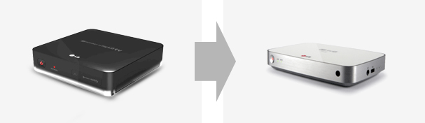

제목에서 보셨다시피, 오늘 소개할 제품은 바로 LG의 U+TV UHD 셋톱박스 입니다~!!! (따란~★) 원래 일반형(TVG) 상품에 기본으로 제공되던 스마트 셋톱박스의 후속작인데, 구관이 명관이라는 속설을 한번에 무너뜨린 명작입지요~~!!
[왼쪽이 기존의 셋톱박스, 오른쪽이 신형 UHD 셋톱박스입니다]
이제 구형이 되어버린 검은색 TVG 셋톱박스는 단종예정이라.. (전국에 재고가 거의 없음) 지금 일반형(TVG)에 가입하시는 분들께선 -> 신형 UHD 셋톱박스를 만나게 되실텐데요!! 많은 분들께서 이 녀석에 대해 궁금해 하실 것이라 생각됩니다~~

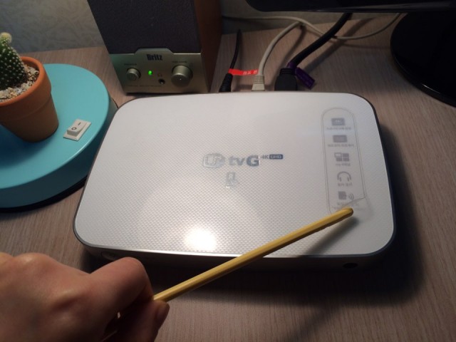

1) 디자인이 좋아졌습니다!
얇고 콤팩트하고 하얗게 빛나는 외관이 먼저 돋보이죠! (심플하면서도 뭔가 미래지향적인 느낌이 들지 않습니까?) 전 책상에 올려두고 모니터로 TV까지 보기 때문에, 셋톱이 크고 흉측했으면 넘 싫었을텐데, 디자인이 잘빠져서 대만족입니다!!
wz_2042555497_d7eb7d34f1a01194228b9f2bb7605b34.jpg[여러분들게 보여드리려고, 테두리 보호테이프는 이번에 떼어냈고, 위의 저것?도 스티커라는 걸 보여드리는 중입니다]

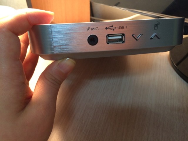

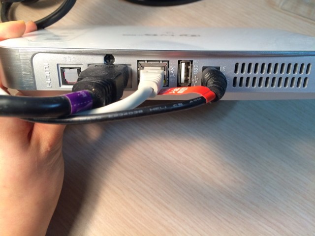

셋톱두께가 3cm로 아주 슬림하게 잘빠졌습니다! (덕분에 위에 스피커도 올려두고 쓰는중~) 우측 모습! 저는 USB에 가습기를 연결해서 사용하고 있습니다. (화살표 버튼은 볼륨조정 버튼입니다)
뒷면은 확대확대된 사진으로~!! (참고로 전 모니터 하나로 TV까지 시청중이라는;;)

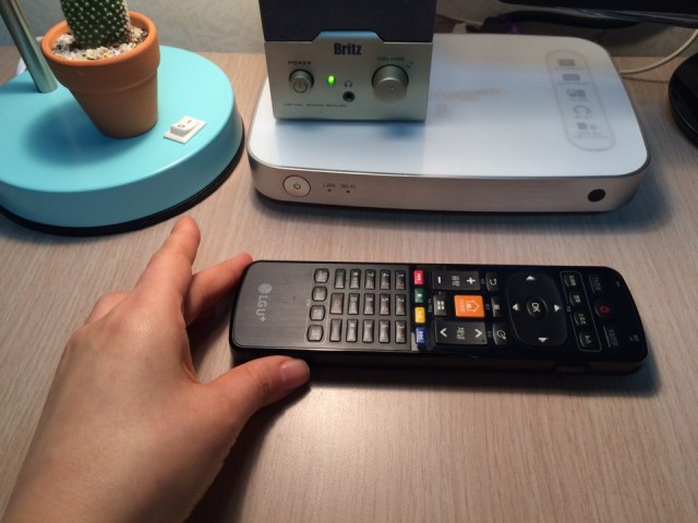

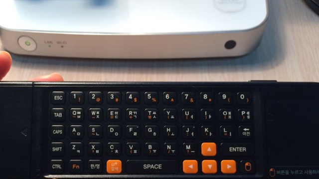

2) 리모콘이 엄청납니다.
쿼티는 기존과 그대~로 (리모콘이 이전보다는 다소 길어진 거라네요!) 약간 달라진 인터페이스가 있지만 기본기능은 다 가지고 왔구용~!ㅎㅎ
[예쁜 사진 연출을 위해, 거실에 있던 꼬마 선인장이 잠시 출동 나와있어요]
[뒷모습 : 쿼티자판]

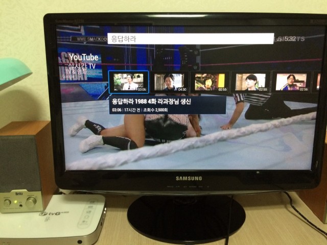

"유플러스 티비"라고 외치면 바로 "보이스 리모콘"이 작동하여, 리모콘 없이 채널도 돌리실 수 있을 뿐더러, (12가지 음성명령 인식) 리모콘 찾기를 통해 소파에 들어간 리모콘도 한방에 찾을 수 있죠!! (리모콘에서 소리나요)
 wz_2042555497_9d68edb9b8e60050615171a92d5b4d54.jpg[리모콘 우측의 “음성" 버튼을 누르고 “응답하라“라고 음성검색을 해보았습니다]

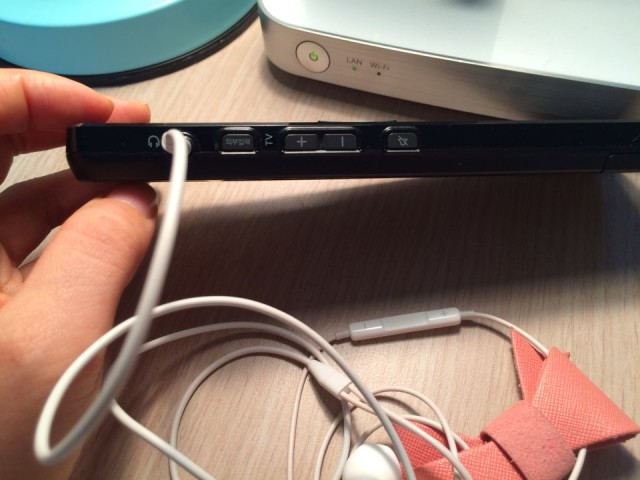

또한 리모콘에 이어폰을 꽂아서, 가족들의 밤잠을 방해하는 일 없이, 맥주한 잔 하시면서 밤에 TV시청하시기도 아주 적격입니다!!
[리모콘 좌측 모습입니다]

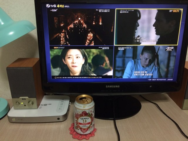

4) 화면분할 기능

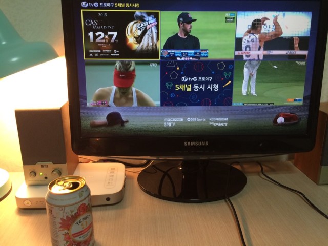

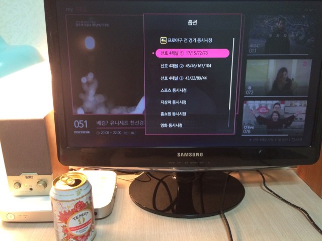

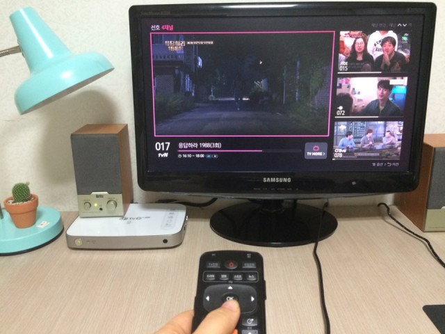

TVG의 화면분할 기능도 여전히 계승하고 있습니다. 스포츠는 5분할 화면으로 보실 수 있고요~
my4채널을 통해 아래와 같이 동시시청도 가능합니다~ (저의 최애~★) 선호채널로 등록해두고 동시에 보면서 바로바로 다른 채널로 옮겨타기도 매우 수월하죠~!

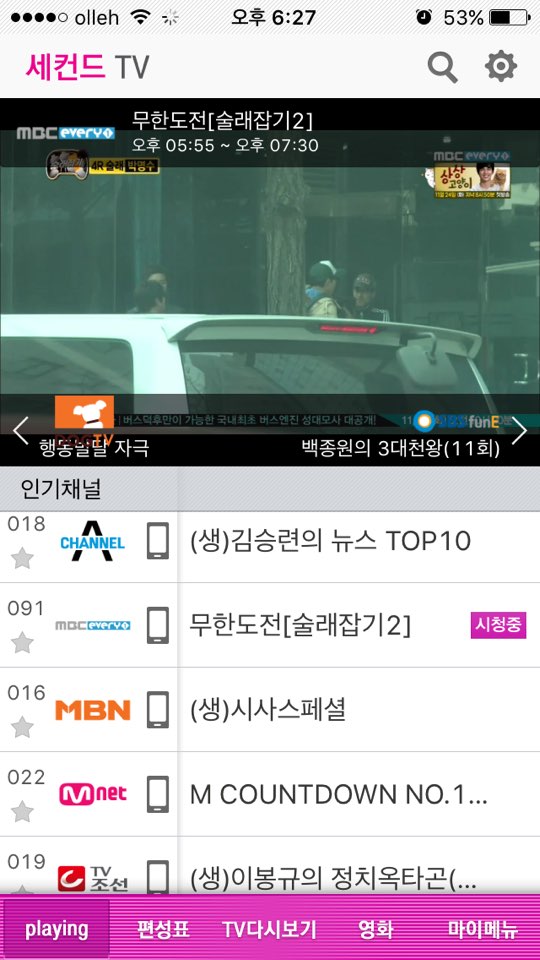

6) 세컨드 TV
세컨드 TV 기능으로 가족 분쟁이 완화됩니다. 폰에 세컨드 TV 앱을 설치하여, TV셋톱까지 총 4대를 동시에 가족분들이 각자 시청하실 수 있는데요~ 솔직히 미지원 채널이 많더라구요;;; 물론 와이파이 지역에서 보셔야 데이터 소모가 없을테구용~~!!ㅎㅎ

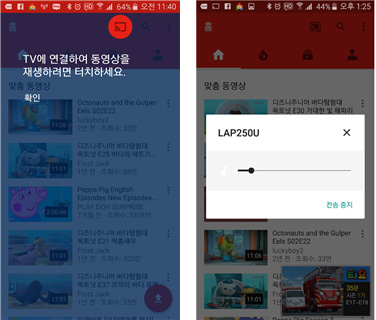

예를 들자면, 유튜브(Youtube) APP의 영상을 TV로 송출해서 볼 수 있는데 이게 참 편리합니다! 유튜브에 올라온 영/유아 프로그램​들을 저작권 영향없이 감상할 수도 있고요~ (IPTV에서는 VOD로 비싸게 판매가 되고 있는지라 ㅠ) 대부분의 VOD가 720P 화질로 제공되는 반면, 유튜브의 영상소스는 1080P로 올라오는 경우도 많기 때문에 상대적으로 높은 화질로 감상이 가능하죠!
[스마트폰 유튜브 앱에서 페어링 기능을 활용해보세요, 쉽고 간편합니다]
[16.05.09. 내용추가]
​TVG의 경우 1) 유튜브의 페어링 기능 2) LG자체의 폰 to TVG 이 두가지 앱이 핸드폰 -> 수상기 출력을 지원했는데.. 롤리팝/아이스크림샌드위치 업데이트 이후 -> 페어링 기능이 막혔습니다. 이로써 3사 통신사 모두 유튜브 페어링이 중지된 셈이에요. 아마 VOD 매출에 도움안되어서 삭제한 느낌이 물씬 듭니다 ㅂㄷㅂㄷ

셋톱박스에 지원되는 랜포트가 100Mbps 급이기 때문에, 광기가급 인터넷을 사용하시는 경우에는 반드시 셋톱박스를 하위에 두셔야 합니다!! 셋톱박스를 상위에 두시는 경우, 광기가급으로 인터넷이 인입되어도 성능발휘가 100메가급으로만 됩니다ㅠㅅㅠ (아래 그림 참고)
[기가급 인터넷 사용시 올바른 셋톱박스 위치]
