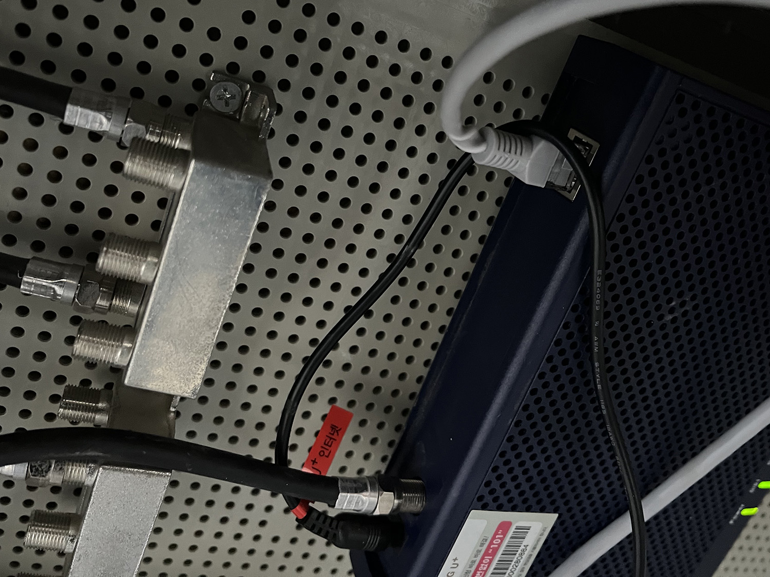

    @곽은정곽은정님께서 말씀하신대로 통신함에서 바로 노트북으로 연결했습니다
    통신함에 있는 모뎀에다가 노트북 유선포트랑 랜케이블로 바로 연결했는데 이렇게 하면 되는것이 맞는지 봐주시고 문제가 있다면 지적을 부탁드립니다 사진 첨부합니다

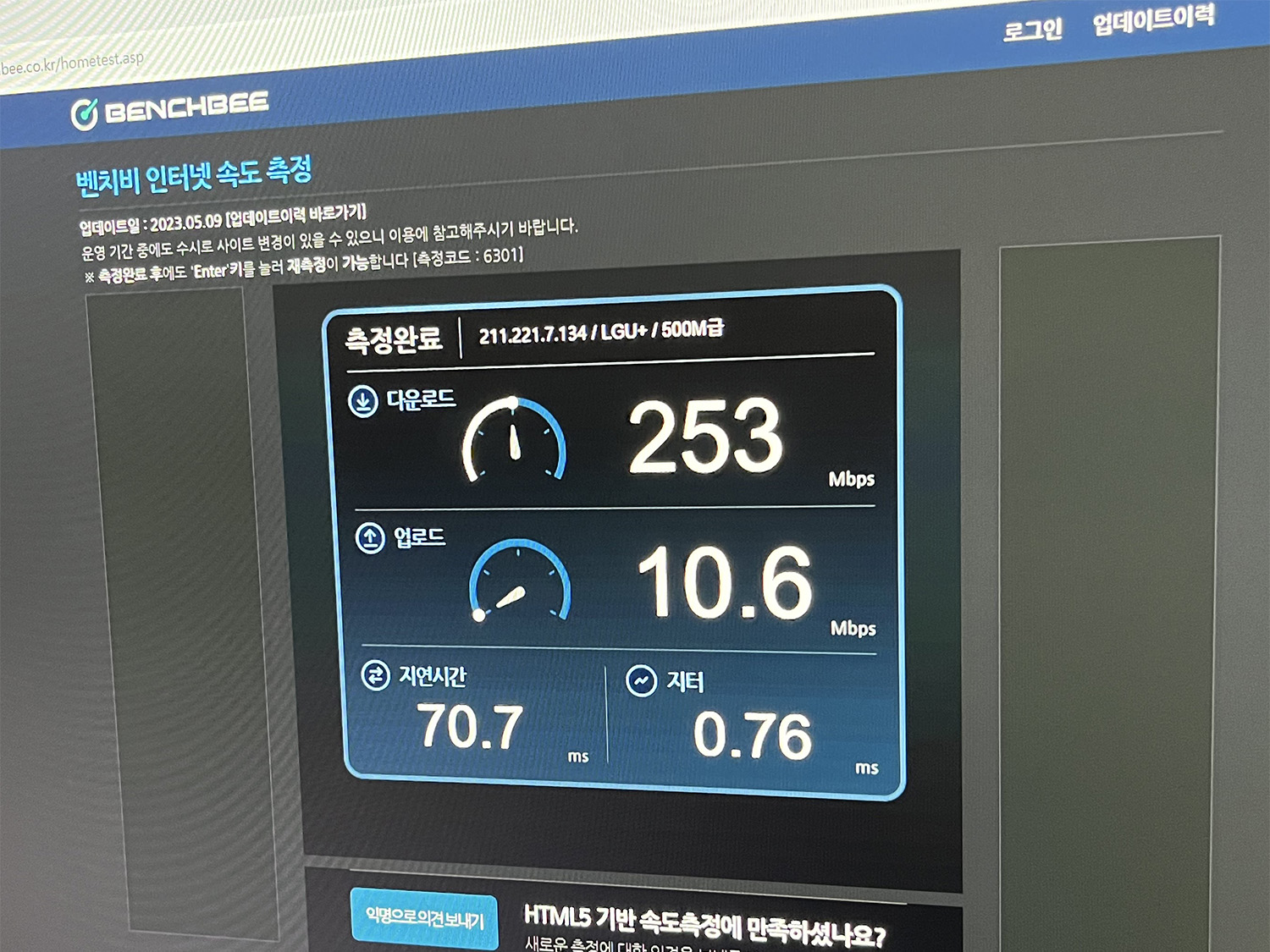

  • 아원****
    @곽은정위에서 서술한후 벤치비에서 측정한 결과입니다 집에서 쟀을때와 크게 다르지 않네요..
    @아원딸투파파화답해 주셔서 감사합니다~! 😊
    첨부해 주신 사진을 보니 측정 결과가 녹록지 않군요ㅠ
    단순 대역폭 뿐 아니라 지연 시간도 매우 높게 측정되고 있습니다.
    (지연 시간은 10ms 이하로 측정되어야 정상이에요^^;)
    한편 촬영해 주신 단자함 사진 내 기기는 DOCSIS라 불리는 방식의 모뎀인데,
    말 그대로 "비대칭형 인터넷"의 전형이라 볼 수 있는
    HFC 방식 회선이 들어오고 있다는 증거물입니다ㅠ
    돌다리 두드려보는 심정으로 LG유플러스 전산망으로 조회해보니..
    역시나 전산에도 비대칭형 제공 주소지로 조회되네요 😢😢
    즉 아원딸투파파님께서 겪고 계신 품질 문제는
    "원천 인터넷 망이 변변치 못한 것"이 원인이라 볼 수 있습니다.
    물론 다른 문제가 복합적으로 발생했을 가능성도 있겠지만
    해당 문제(=비대칭형)가 최종 빌런(?)이라 보셔도 무방해요.
    아쉽지만 이 문제는 LG유플러스 본사에 시정 요구를 하시더라도 해결이 불가합니다.
