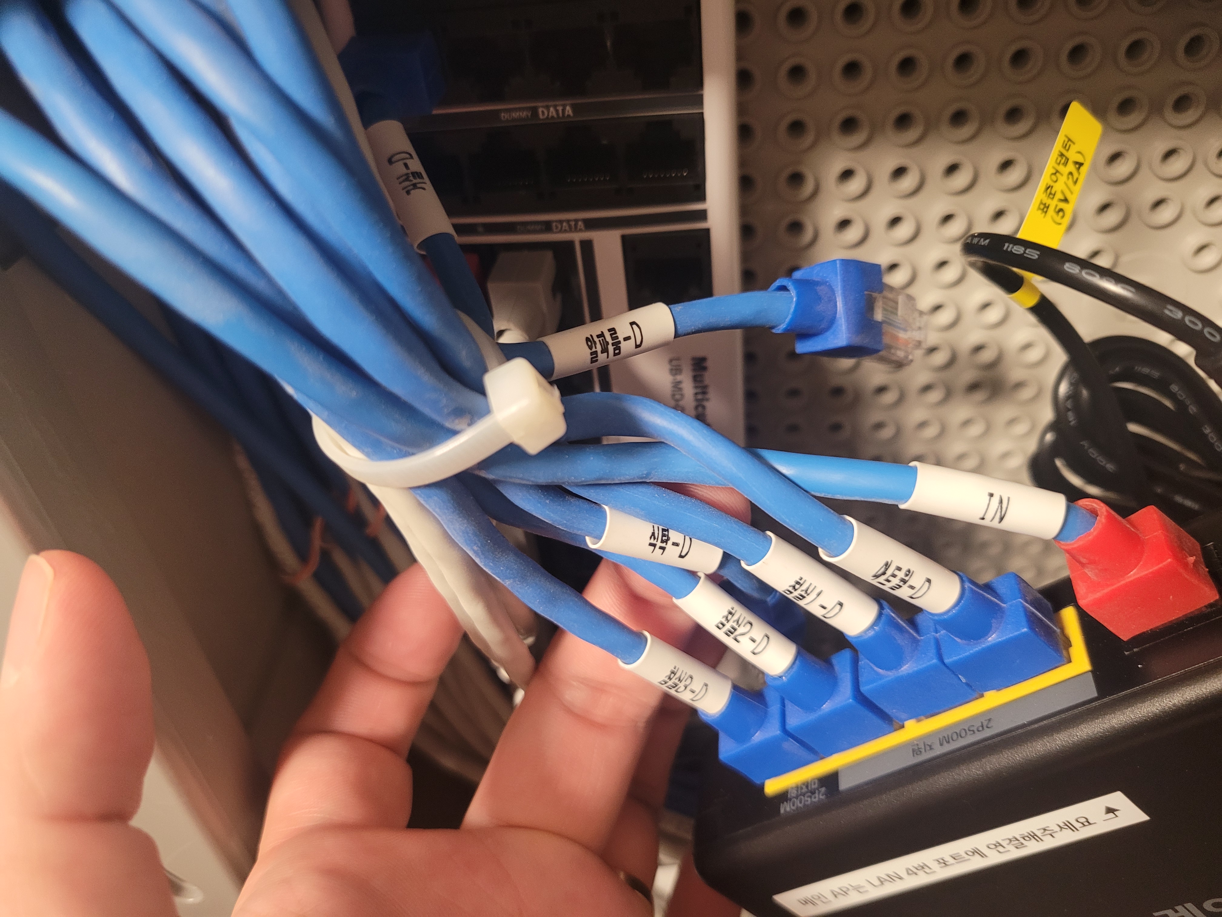

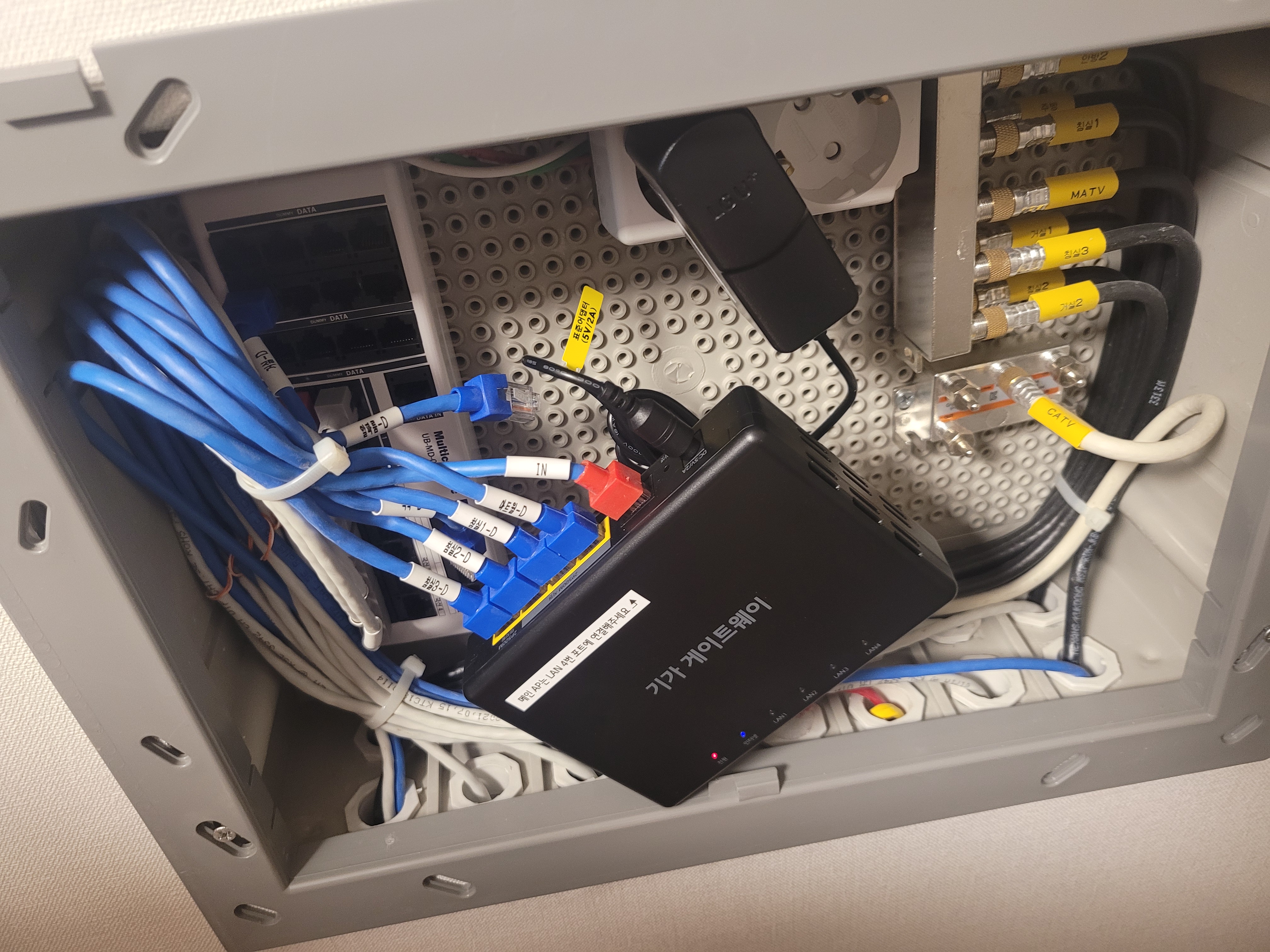

백메가에서 LG인터넷+TV 가입 후 잘 사용중입니다.
다름이 아니고 거실 TV, 안방 컴퓨터 사용 중이다가 컴퓨터를 다른 방으로 옮기니 인터넷이 안되서요 ㅠ
댁내이전이 출장비가 27,000원 이라서 셀프로 할 방법이 어떻게 없을까요?
    Simoon님, 안녕하세요~~!!
    저는 백메가의 이루다라고 하구요~~!!^ㅁ^)//
    이렇게 게시판에서 인사드리게 되어 반갑습니다~♡
    아마도 2023년 7월 15일에 설치받으신!
    LG 상품들에 대해서 문의를 주신 듯한데요~~!!
    이 LG상품들이라면 신축 아파트에 설치되었었지용?
    그리고 올려주신 댁 내 단자함 사진을 보더라도…!!
    신축아파트 답게! 벽면 랜포트로 향하는 선들에 각각
    정갈~하게 이름이 적혀 있는 것이 보입니다~~☆
    보시는 것처럼....!!
    단자함 내 파란색 선들에 --> 장소명이 적혀 있구용!!
    현재 LG 모뎀/게이트웨이 (= 까만색 장비)의
    4개의 랜포트에 파란선이 총 4개 연결되어 있는데요!
    일단… '아트월'이라고 적힌 파란선이라면~~?!
    아마 거실 아트월 벽면 랜포트와 연결되었을 테구용!
    나머지 선도 다른 벽면 랜포트들에 연결될 텐데요!!
    수많은(?) 파란선들 중에서...!! 현재 컴퓨터 방과
    연결되는 선이 무엇인지는.... 당장은 알 수 없어유;;;
    다만... 적어도~~!!
    컴퓨터를 옮기신 방의 랜포트가 작동하지 않는다면?
    현재 모뎀에 연결되어 있지 '않은' 나머지 선들 중에
    해당 방으로 향하는 선이 있다고 봐도 되겠지용~~!!
    반대로 현재 연결되어 있는 파란 선들 중에는~~?!
    기존 컴퓨터방과 연결된 선이 있을 테구용~~!!ㅎㅎ
    따라서, Simoon님~~!!^ㅂ^)//
    셀프로 '현재 컴퓨터 방'에 인터넷이 되게 하시려면?
    결국… 하나씩 다 테스트를 해보시는 수밖에 없어유;;;
    일단~~!! 당장은 모뎀 4개의 포트가 모두 꽉 차서,
    남은 자리가 없으니까요~~!!ㅎㅎㅎ
    기존 컴퓨터방 선을 제거하는 것이 우선입니다~~!!
    (기존에 컴퓨터가 있던 방이 = '안방' 맞겠지용?ㅎㅎ)
    따라서~~!!
    안방에 PC를 다시 가져와서 인터넷을 연결하세용!!
    그리고 단자함의 파란선을 하나씩 뽑으시면서,
    4개의 파란선 중 어떤 것이 안방과 연결된 선인지를
    먼저 찾아내시는 것이 좋습니다~~!!>ㅅ<bbb
    안방으로 연결되는 파란선을 찾아내셨다면~~??!!
    요 파란선은... 모뎀에서 탈거하세요~~!! (= 빼놓기)
    또한 추후 알아보기 쉽게 파란선에 표시도 해두세요!
    (= 예를 들어서 '안방'이라고 적어두시면 좋겠지요?)
    자아, 이제 PC를 새 컴퓨터방으로 가져오시구요~~!!
    탈거한 파란선 (= 안방으로 향하는 선)을... 제외한!!
    나머지 남아있는 다른 파란선들을!
    모뎀에 남은 포트에 하나씩 꽂아보시면 됩니다~~☆
    해서, 현재 컴퓨터방으로 연결되는 선을 찾으셨다면?
    해당 파란선에도 표시를 꼭꼭 해두세요~~!!^ㅇ^)//
    요렇게…!!
    현재 컴퓨터방의 벽면 랜포트로 향하는 파란선을!
    찾아내어 모뎀에 꽂으시면 그만입니다~~!! 후후후
    물론…!!  이렇게 해도 안 되는 경우가 간혹 있는데요:;;
    Simoon님 댁이라면?
    벽면에 포설되어 있는 랜선이 다~~ 잘 살아 있고!
    각 장소의 벽면 랜포트도 모두 멀쩡하게 작동을 하며!
    단자함 내의 선에도 문제가 없을 가능성이 높아서요!
    웬만하면 어렵지 않게 성공하실 듯해용~~!!^ㅂ^bbb
    제 안내가 도움이 되었기를 바라구요~~!!
    혹시 실패하시거나 도움 필요하시면 댓글 주십시오!
    그럼 소식 기다리고 있겠습니다~~!! 아자아자~~☆
