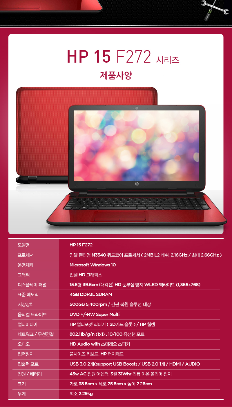

근데 백메가 게시판을 찾아보니까 이게 컴퓨터가 기가인터넷을 지원해야지 가능하다고 하네요?
제가 지금 아직 노트북 밖에 없고 데스크탑은 한참 뒤에나 살꺼 같은데..
HP 15-F272
이 기종이 기가인터넷이 가능한지 모르겠어서요
좀 라이트하게 산거라 스펙이 그렇게 좋지는 않은데 그래도 컴퓨터가 느리진 않거든요 ^^;;
기가인터넷도 가능할까 해서 여쭤봅니다!
아래 사진은 인터넷에서 검색해보니까 나오는 스펙이에요!
가능하다면 기가인터넷으로 바로 가입하고 싶어요 ^^

    사용 중이신 [ HP 15-F272 ] 노트북 기종에서
    기가급 인터넷을 소화할 수 있는지에 대해서 말이죵 :)
    말씀하신대로 기가인터넷을 소화하기 위해서는
    컴퓨터의 "랜카드"가 중요합니다!
    만약 랜카드가 기가비트를 지원하지 않는다면
    유선 속도가 아무리 빠르더라도
    컴퓨터 내로 들어가는 인터넷 속도는 아주 한정적이지요 ^_^;
    아래 첨부해주신 HP 15-F272의 스펙을 살펴보니...
    현재 장착되어있는 랜카드는 "802.11b/g/n (1x1), 10/100 유선랜포트"로 확인이 됩니다!
    음.. 여기에서 (1x1) 은 물리적인 안테나 1개 짜리를 의미하는데요~
    이 안테나가 20Mhz 인지, 40Mhz인지에 따라 속도가 달라져요~
    20Mhz에서는 75Mbps의 속도를 지원하고,
    40Mhz에서는 150Mbps의 속도를 지원합니다~
    즉, 75~150Mbps 사이의 속도로 사용하실 수 있는 것이죠!

    물론 40Mhz라고 하더라도
    실제로 받을 수 있는 속도는 대략 70~80Mbps 기 때문에
    기가급인터넷을 사용하는 의미가 없습니다 ㅠ
    따라서 현재 사용하시는 노트북으로는
    기가급 인터넷은 추천드리지 않습니다..!

    꼭 기가급 인터넷으로 가입하시기 원하신다면
    추후 구매하실 데스크탑에는 "기가비트를 지원하는 랜카드"를 장착하시길 추천드려요! :)
    지금 당장 기가인터넷의 효과는 체험하시기 어려우시겠지만...
    추후 데스크탑을 구매하신다면 문제없이 제대로 된 속도를 누리실 수 있을거에요 ^.^~!
