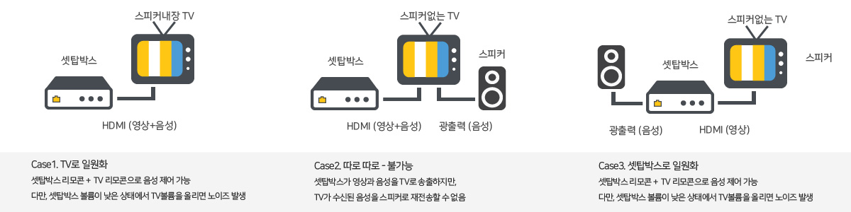

TVG 우퍼 셋탑박스를 이용하려다가 백메가의 글을 보고 따로 사는게 좋다는 글에 따르려고 합니다.^^
먼저 제가 이쪽에 좀 무지한 지라 질문이 무식하더라도 용서바랍니다^^;
보니까 TVG 셋탑박스에 광출력이 있던데, 이 광출력을 사운드바에 따로 연결하면 TVG 리모콘으로 사운드바 음량도 조절이 가능한가요? 사운드바를 TV에 연결하는 것과 셋탑박스에 연결하는 것은 무슨 차이가 있을지요? 어떠한 방식으로 연결하여 사용하는 것이 더 좋은지 전문가의 조언(?) 부탁드리겠습니다. 그리고 혹시 추천하시는 TV 사운드바가 있을지요? (20만원 내외의 보급형) 항상 게시판을 보면 모르는게 없으셔서^^; 별걸 다 질문드리게 되네요ㅎ 감사합니다.^^

    먼저.. 사운드바 연결방식에 대해 말씀해주셨는데요,
    첨부한 이미지를 봐주시겠어요~?
    백메가의 개발팀에서 그려준 그림인데요,
    깔끔하게 잘 정리되어 있어서 이해가 쏙쏙 되실 거예요♡
    이미지를 보시면 Case1은 스피커가 내장된 TV를 사용하는 경우로
    영상과 음성 모두 지원하는 HDMI선을 연결하여 TV시청을 합니다.
    (대부분의 가정에서 이 방식으로 사용하고 있지요ㅎㅎ)
    사운드바를 별도로 연결해서 이용하신다면
    Case3 방식으로 이용하는 것이 일반적인데요,
    Case2의 방법으로도 가능하기는 합니다.
    이것은 TV bypass(바이패스) 문제라고 해요.
    조금 더 자세히 설명드리자면..
    TV는 HDMI 입력신호를 -> 자기 화면에 출력하면 끝이고
    그것을 분리하거나 가공해서 재출력(DISTRIBUTE)해줘야 할 의무가 없어요.
    즉! TV에 있는 광출력 단자는
    TV가 수신한 방송의 음성신호를 내보는 역할이고요,
    외부입력신호를 DE-MUXER해서(SPLITTER) 출력할만큼
    의무는 없는 것이죠^^;
    예전 LG의 TV제품은 Case2와 같은 구성에서
    bypass가 가능했었는데 삼성 제품에서는 불가능했습니다.
    (현재는 제품마다 달라요ㅎㅎ)
    참고로 Case2를 "광출력"이 아닌 다른 방법으로 이용할 수도 있어요~!
    이를테면 TV수상기에 "이어폰 출력" 단자가 있는 경우랍니다.
    이 경우, TV가 HDMI 입력받은 소스를 -> 이어폰 출력단자로 내보낼 수 있거든요.
    말 그대로 "출력 단자"니까요 +_+
    즉, 셋탑박스 -> HDMI -> TV -> 3.5파이(이어폰단자) 출력 -> 3.5파이 단자 스피커
    위와 같이 연결해서 이용할 수 있답니다.

  • G****
    역시 믿고 묻는(?) 백메입니다! 그림과 설명이 이해가 쏙쏙 되네요!! ^^ 사운드바는 결국 셋탑박스에 연결하면, 셋탑박스로 음성조절이 가능한 거였군요. 원천소스가 TV가 아니라 셋탑박스인지 오늘 처음 알았네요 ^^; 답변 진심으로 감사드립니다~
