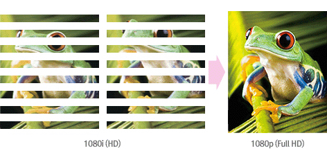

    ## 1080i 화질과 1080p 화질 서로 차이가 큰가..?
    1) 말씀하신 위 2가지 방식은 궁극적인 차이가 있답니다!
    1080p는 초당 60장의 사진을 연속으로 전송해서
    -> 동적인 영상을 송출하는데 비해
    1080i는 초당 60장을 보내기는 하되,
    짝수장은 절반 / 홀수장에서 나머지 절반을 송출하는 방식이지요~!
    (첨부 사진을 참고해주시면 보다 이해하시기 쉬우실 거예용~!+.+)
    2) 즉, 1080i의 존재의미는 = 대역폭 줄이기..랍니다^~^;

    4) 즉, 짝수 + 홀수 1장씩을 이어붙여 = 영상 1장을 만들어내는 1080i의 특성상,
    약간 핀이 나간 듯한, 비선명한 느낌을 가질 수 밖에 없지요..ㅠ
    (반면 1080P는 핀 나감 없이 선명하다는 느낌을 가질 거예요!)
    또한 초당 30프레임과 60프레임의 정보량 (시각이 받아들이는 정보의 풍성함)은
    위에 거듭 설명드린 것처럼 차원이 다른 문제입니다요~! 후후
