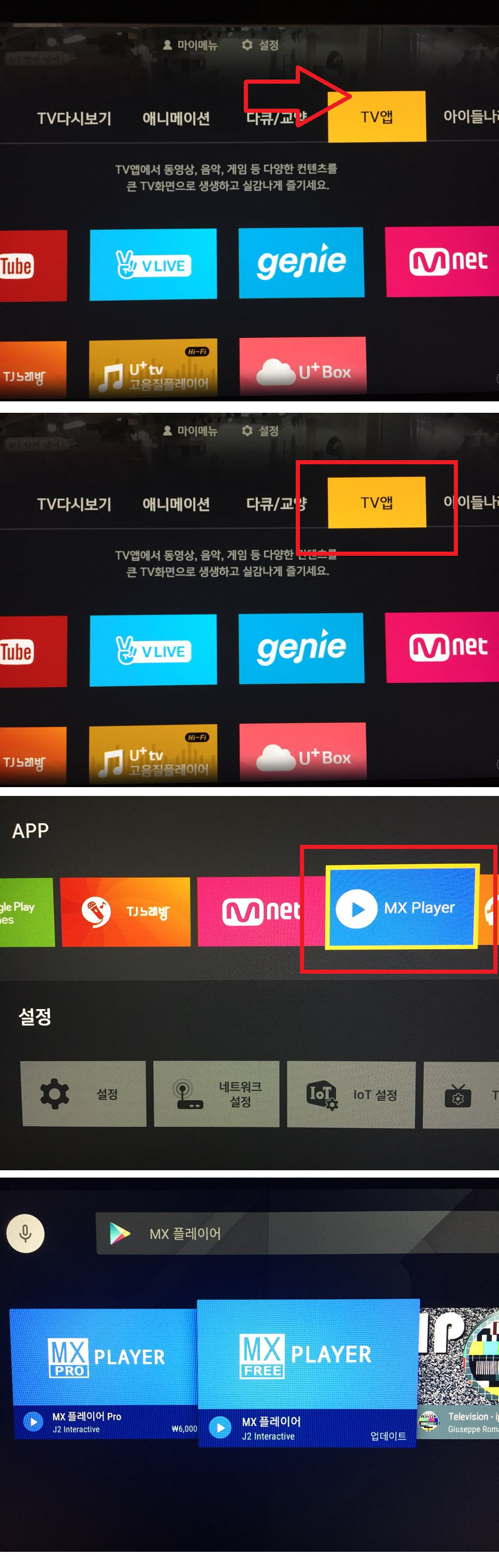

원래 엘지 셋탑박스에서 usb로 동영상 볼라면
MX 플레이어라고 설치 해야 하나요? 근데 왜 설치 하려고 해도 설치버튼이 안나오나요? 케이티는 그런거 하나 없었는데요;;

    << 5. MX 플레이어에 대해서 >>
    아하~! ^^ MX 플레이어는 LG의 '기본앱' 입니다~~!
    따라서 설치를 하려고 해도, 이미 설치된 앱이기 때문에 버튼이 나오지 않는 것이죵 ㅎㅎ
    제가 새 댓글로
    MX 플레이어로 접속하는 경로를 사진 찍어서 안내 도와드리겠습니당 *^^*
    잠시만 기다려주세요~~~!!
  • 운영진 한아름
    사진을 한번 확인해주시겠어요~? *^ㅡ^*
    리모콘 [홈](메뉴) 누르시고
    -> [TV앱] 누르고
    -> 그 안에 메뉴 중에 [MX 플레이어] 라는 하늘색 버튼을 찾으시면 됩니다~~~!
    -> 실행 후에 연결하신 USB에서 영상을 확인하실 수 있구용 *^ㅡ^*
    혹~~~시나 MX 플레이어가 깔려있지 않다면..?
    아마도 설치가 불가능한 이유는 '구글 계정'이 없기 때문이 아닐까 싶습니다 >.<;
    우선 구글 계정을 만들어주시구요~! ^ㅡ^
    -> [TV앱] 누르고
    -> '구글플레이 스토어' 앱 들어가시면!
    -> 음성찾기 (마이크 모양) 누르시고 "엠엑스 플레이어" 말씀하시면
    -> MX 플레이어를 찾으실 수 있을 거에요~! 그 중 무료 앱으로 다운받으시면 됩니당!
    -> 그럼 나중에 [TV앱] 에 MX 플레이어도 같이 확인되실 거예요! (하늘색) ^ㅇ^)/
    이 방법으로도 조회가 되지 않는다면 다시 말씀해주시겠어요~!? ㅠㅠ
    상황을 조금만 더 설명해주신다면 문제 원인을 다시 파악해보겠습니다!!
