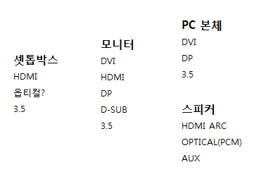

3. 모니터(내장스피커 x) + 사운드바 + 셋탑박스 + PC본체 연결 문제입니다.
셋탑박스와 PC본체 2개에서 사운드바를 연결하고, 모니터에서 출력이 되도록,
즉 모니터 및 사운드바를 통해 TV와 PC 두 개를 사용하려고 합니다.
모니터는 알파스캔 AOC 3279 32인치형이고, Dual DVI단자, HDMI단자, DP단자, D-SUB 단자 1개씩 있습니다.
셋탑박스 및 인터넷은 1번의 답변을 봐야겠지만, 특별한 사유 아니면 KT 100MB인터넷+TV10을 이용할 생각이고
사운드바(브리츠 BZ-T2210S 구매 예정)는 HDMI ARC단자, OPTICAL(PCM)단자, AUX단자 1개씩 있습니다.
이 상황에서 KT 100MB인터넷+TV10을 이용했을 때, 영상만 나오고 소리가 나오지 않는다든지,
단자 수가 모자라거나 하는 이슈 없이 정상적으로 구동이 될까요?

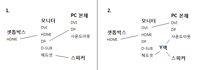

  • 민****
    좀 고민해 봤는데.. 이 두 가지 중 한 가지 방법으로 가능할까요?
  • 민****
    셋톱박스 모니터 PC본체 스피커 구성이 대략 이렇게 될 것 같은데.. 어떤 방법으로 연결하는 것이 가장 효율적일지..

    << 3. 연결 방법은 살짝 복잡합니다 ^ㅡ^; >>
    현재 민들레처럼님께서는
    * 알파스캔 모니터와
    * KT UHD 셋탑
    * 사운드바
    * 컴퓨터 본체
    이렇게 네가지를 모두 연결해서 사용하실 예정이시군요~! ^^
    오 그렇다면...
    셋탑박스와 본체에서 전송된 음성/영상을 → 모니터로 모으고
    → 모니터에서는 음성만 따로 모아 스피커로 보내면 되겠네요~! ^^
    그런데 문제는 현재 사용하시는 알파스캔 모니터에
    HDMI 단자가 하나밖에 없다는 것입니다 ㅠ
    KT 셋탑박스는 오로지 HDMI 단자 연결만 가능하니,
    모니터의 HDMI 단자는 꼭 여기에 연결되어야 되겠구요~!
    그렇다면 모니터로 연결할 수 있는 나머지 단자는
    "Dual DVI단자, DP단자, D-SUB 단자" 이렇게 세개인데요~
    이 중 영상과 음성을 함께 보낼 수 있는 단자는 DP 단자 뿐입니다 >_<;
    따라서 컴퓨터 본체의 그래픽 처리 장치가
    꼭 DP 포트를 지원해야 문제 해결이 가능하지요...!!
    (즉, 말씀하신 1번 방법으로 연결이 가능하겠네용 ^^)
    헌데 그래픽 처리 장치에서 DP 포트를 지원하지 않는다면....
    1) HDMI to DP 컨버터를 구매하거나
    2) 여러개의 HDMI 포트를 지원하는 모니터를 구매해야 합니다~!!

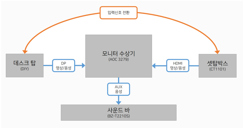

    이해하기 쉬우시도록 제가 아래 사진을 첨부하겠습니다 *^^*
    잠시만 기다려주세요! 민들레처럼님~~~♥
  • 운영진 한아름
    저희 백메가의 실세 수빈씨가
    깔끔한 포토샵 재능을 기부해주었습니다!! (수빈씨 사랑해요♥)
    말씀하신 1번 방법으로 연결이 가능하며,
    연결이 가능하려면 컴퓨터 그래픽 카드에서 DP 단자를 지원해야 합니다 >_<
    혹시라도 지원하지 않는다면
    컨버터를 구매하시거나 / 차라리 모니터를 구매하시길 추천드리는 것이구요~ ㅠㅠ

  • 민****
    친절한 답변 너무너무 감사드립니다!!
    현재 제 컴퓨터 그래픽카드는 MSI 지포스 GTX1070 아머 OC D5 8GB로,
    DP(1.4ver) 3개, HDMI(2.0ver) 1개, DL_DVI_D 1개가 있어서
    DP 포트 연결에는 문제가 없을 것 같습니다.

    @민들레처럼오! 그러시군요 ^0^)/ 정말 다행이네요~!! ㅎㅎㅎ
    그렇다면 DP 케이블만 구비해주시면 되겠습니당 *^^*
