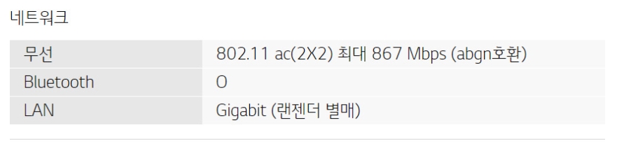

    가격만 260만원 했구요..첨부파일로 첨부했습니다...
    무선은 딱히 랜카드말고는 하드웨어 쪽으로는 전혀 이상을 주는게 없다고 들었습니다...
