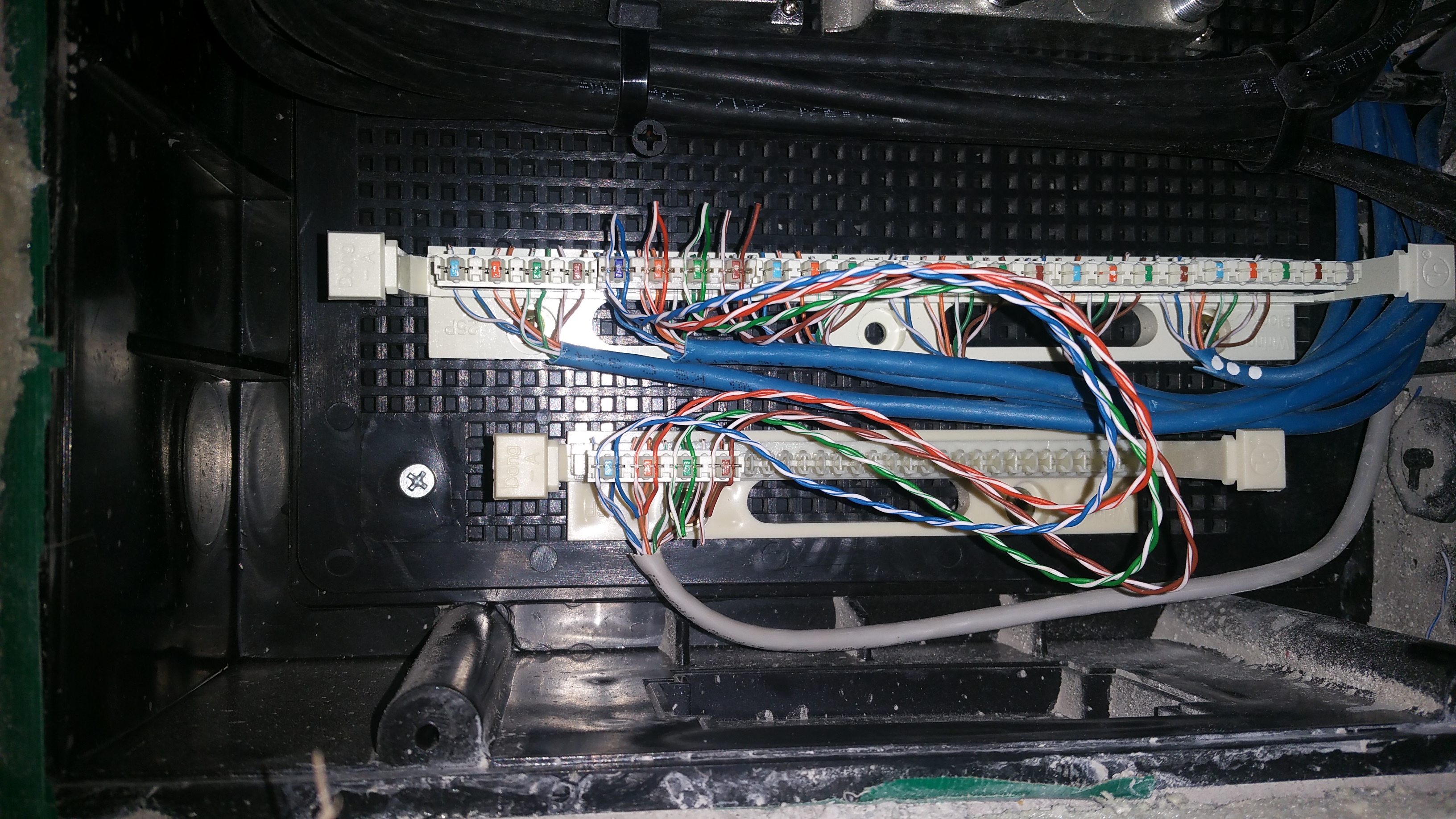

    ③ RJ45(랜선)로 되어 있지 않아 선을 한가닥씩 연결해야 한다.
    이 경우라면 전문가의 손길이 필요합니다 ^^;
    화기엄금님 댁의 통신단자함이
    제가 첨부해드린 사진처럼 되어 있다면
    어쩔 수 없이(?) 기사님을 호출해주시는 게 좋습니다 ㅠ.ㅠ
    자가해결에는 무..무리수가 있거든요 ㄷㄷㄷ

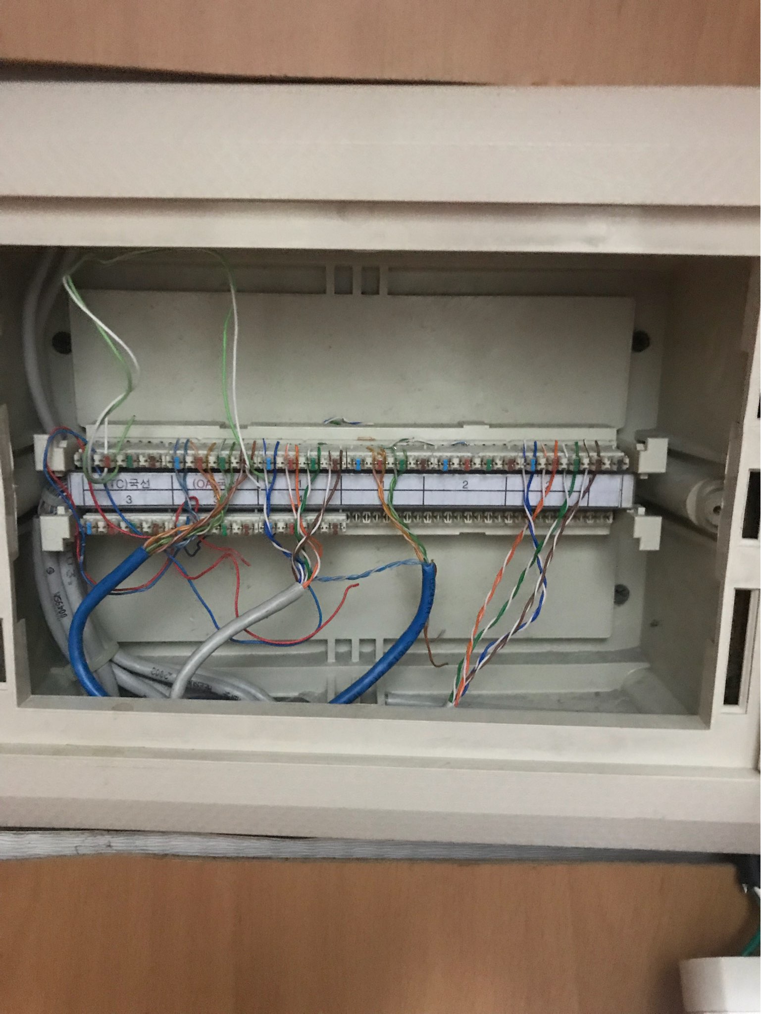

    @이상희색색으로 된 여러가닥 선으로 연결해야 하는건 알고 있었는데 설치 기사님 안부르고 제가 한번 해보려고 어제 밤에 회사에서 인터넷으로 알아보고
    이렇게 연결하는거구나 하고 감을 잡고 연결할 인터넷 선도 구해왔는데.
    막상 집에와서 인터넷 단자함을 열어보니 생각했던것과 좀 다르네요..
    메인선을 분배기를 통해 공유기처럼 각방으로 나눠주는 거라 생각했는데 메인선이 작은방으로 바로 연결되는 모양이네요. 아파트 구조가 일자형이라서 어떤 단자가 거실이고 어떤 단자가 안방인지는 알겠는데 메인선이 하나이고 작은방에 선이 이미 연결되어 있는데 거실 단자로 따로 선을 어찌 빼야 하는건지...방법이 있을까요?

    @화기엄금흐업.. 제가 띄워드린 사진과 동일한
    원텐블럭으로 연결되있었군요^^;
    (띄워드린 사진은 저희집 단자함입니다 ㅠㅠ크흡)
    신축아파트는 보통 RJ45단자를
    바로 꼽을 수 있는 패치판넬로 되어있는 경우가 많은데
    아마 원가절감(?)의 이유로 원텐블럭을 설치해놓은 게 아닐까 싶습니다..!
    저희 사무실도 준공된지 2~3년밖에 안됐는데
    원텐블럭으로 연결되있거든요 ㄷㄷ
    그렇다면 기사님을 출동시키는 것이 더 싸게 먹힐 겁니다.
    원텐블럭 작업은 마..많이 난감하거든요? ㅠ
    화기엄금님이 어느정도 위치를 파악하고 있다하여도
    위치라벨링도 따로 되있지 않아 헷갈리실 수 있고,
    선도 가닥가닥 연결해야되서 결코 쉬운 작업이 아니에요..흡;;
