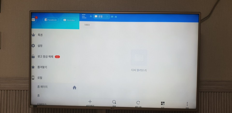

    셋탑에 기본 탑재된 TV 앱중 "ES파일탐색기"가 있지요~! :)
    이 ES파일탐색기를 경유하여 MX플레이어(동영상 앱)을 사용해보시겠어요?
    이렇게 특정 앱을 실행하고(ES파일탐색기)
     -> 앱의 안(in)에서 파일을 호출하면 재생되지 않을까 하고 예상이 되네요 ^_^

    네에..답변감사합니다. 그렇잖아도 기사님이 ES탐색기 언급을 하시면서 설치는 했는데 그것도 많이 불안하다네요. 저도 시간이 없어서 이것저것 많이는 못해봤지만 집에서 기사님이 하시는데 ES탐색기가 못읽는 USB도 있었어요. 암튼 퇴근해서 더 해보고 후기 남기겠습니다.

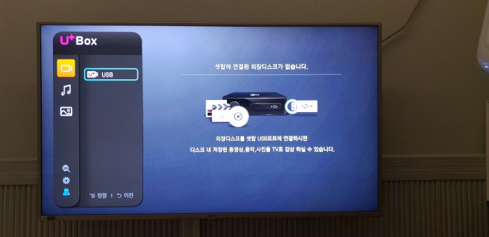

    집에가서 다시해보니 es파일탐색기도 기본앱인 u+plus box에서도 fat32포맷한것도 ntfs포맷한것도 전부 안되네요.

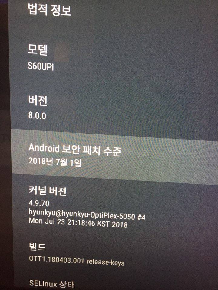

    LG 인터넷을 사용하는 백메가 동료와 몇가지 실험(?)을 해보았는데요!
    1) 동일한 기종의 셋탑박스로
    2) 오레오 업데이트(8.0.0) 하고
    3) ES파일 탐색기를 이용해
    4) 대용량 파일시스템(NTFS)의 USB(2개)를 진입 + 동영상 테스트 해봤는데...
    => 너무 잘 되네요..... ^_^;;;
     차라리 안되었으면 이해가 됐을텐데
     일관성 없는 모습에 당황했습니다;;
    (STB 안드로이드 버전은 이미지로 첨부했습니다!)

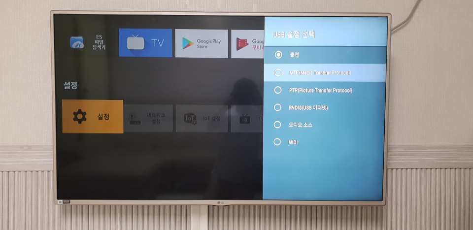

    아래 방법을 한번 시도해보세요 :)
    아마도 진입방법은
    TV리모컨의 [메뉴] 버튼을 누르고 -> [TV앱] 항목을 들어간 뒤 -> [설정]에 들어가겠습니까?
    이렇게 하면 우측에 설정 팝업이 뜰 거에요~
    [설정]의 리스트 중 -> [정보]에 들어가시면 -> "빌드번호"가 노출될텐데 이를 연타(?!)해주세요!
    그러면 개발자 모드가 활성화 될 겁니다
    이 상태로 다시 [설정] 리스트로 돌아가시구요~
    아까와는 달리  [개발자 옵션]이라는 선택지가 추가되었을 겁니다!
    1) 개발자 옵션내의 USB 설정 선택에서 -> MTP (Media Transfer Protocol) 활성화가 체크되었는지 확인해주시겠어요?
    2) USB 디버깅 활성화를 ON 시켜주세요
    즉, USB디버그 모드 / MTP 이 2가지가 활성화 되면 됩니다~!
    => 그리고나서 USB 접속을 진행해보시겠어요!? :)

    다시한번 정성스러운 댓글에 감사드려요. 모두 최신상태로 업데이트 되어 있는 상태구요..
    집에가서 확인해보니 usb디버그모드, mtp 모두 비활성화가 되어 있었구요...
    활성화기켜서 다시 한번 해보니 여전히 안되네요.
    그래서 다시 확인해보니 USB 설정 선택에서 mtp모드가 아닌 충전모드로 돌아가 있더라구요. 근데 자꾸 mtp모드로 바꿔도 충전모드로 바뀌어져 있습니다.  그래서 그런지 안되네요.
    그림에서 표시되어 있는 부분 맞죠?  저거 누르면 표시할 파일이 없다고 나옵니다.

    어제 집에가서 다시 해봤지만 안타깝게도 전부 안되네요.
    참고로 usb모델명은 샌디스크 scdz48 과 모델명이 파악 안되는 것이었습니다. ㅠㅠ

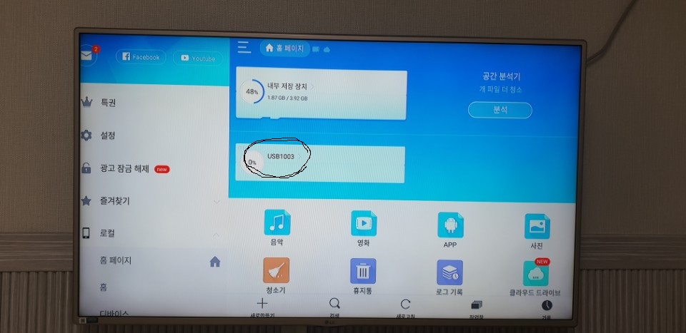

    기본프로그램이로 검색하면 그림과같이 나옵니다. 아마 usb자체를 인식못하는거 같은데 es파일탐색기에서는 인식은하나 파일은 읽지 못하는거 같습니다.
