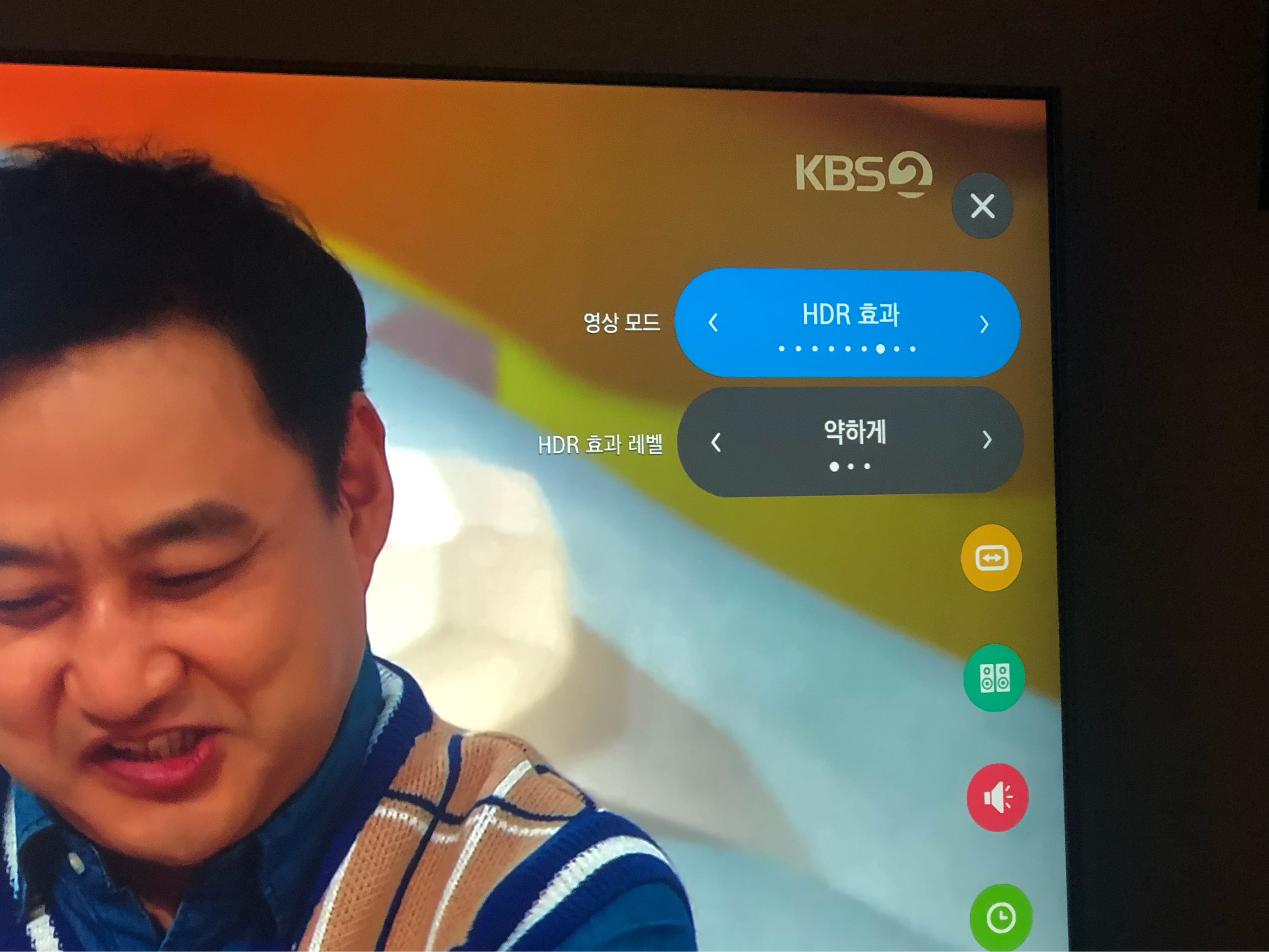

첨부한 사진은 TV의 HDR 옵션인데요! ^^ (셋탑박스가 아닙니다!)
이를 조정하면 영상의 색이 바뀐다고 하네요~
즉, HDR 기능이 작동하는 것이죠!
폰스스톤님께서도 TV 옵션에 있는
HDR 기능을 조금 조정해보시면서
영상의 색이 변하는지 확인해보시겠어요~!?
확인 부탁드립니다 >_<~!!

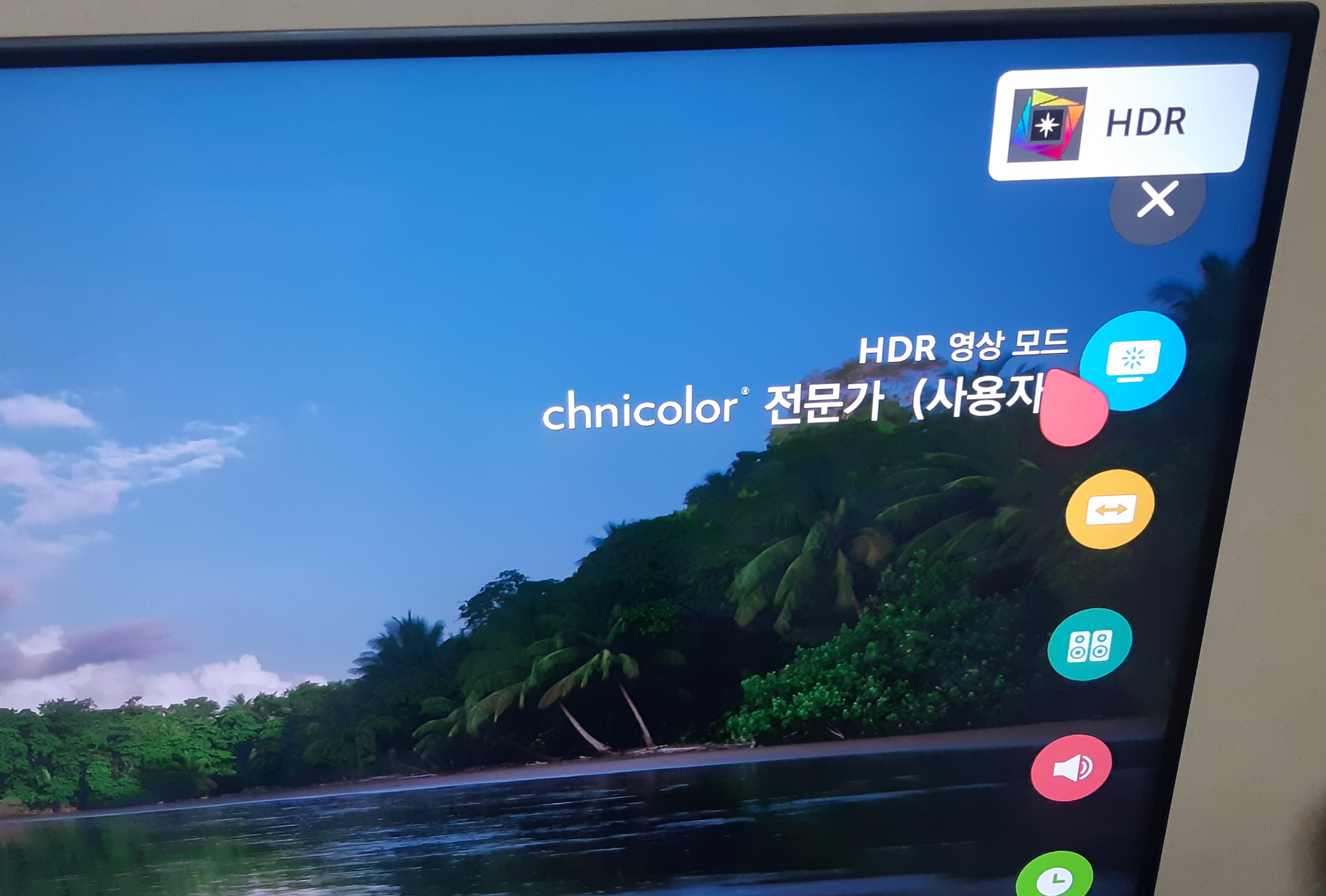

한번 첨부한 사진을 봐주시겠어요?
첨부한 사진과 같이...
LG의 'hdmi 울트라 deep color' 기능은
HDMI 단자마다 ON/OFF 여부를 다르게 설정할 수 있더라구요 :)
한번 KT 셋탑박스를 어느 단자에 연결했는지 확인해보시고,
HDMI 1번 단자로 바꾸어보시겠어요?
(혹은 hdmi 울트라 deep color 기능을 ON 해놓은 단자)
이래도 안된다면 다시 말씀해주시길 바랍니다 ㅠㅠ~

저 hdr 효과 약하게 강하게 이런식으로 나오는건 hdr 적용이 안되는거고
hdr이 적용되면 hdr 영상모드로 바뀌어요

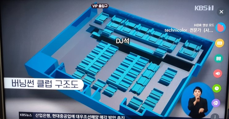

폰****
2019-03-05
@김사라
방금 유투브 찍어온건데요
hdr 적용된거면 켜자마자 hdr표시가 화면에 나오고 hdr 영상모드로 바뀌어요
현재 hdmi 1번단자 사용중이고 1번을 온오프해봤어요

결국 가지고 계신 TV 수상기는
HDR 영상을 수상기에서 바로 인식하여
-> 우상단에 플로팅 팝업으로 표식한다는 거죠?
또한 KT의 HDR 콘텐츠를 재생할 시에는
저 HDR 표식이 노출되지 않는 것이고요~?
