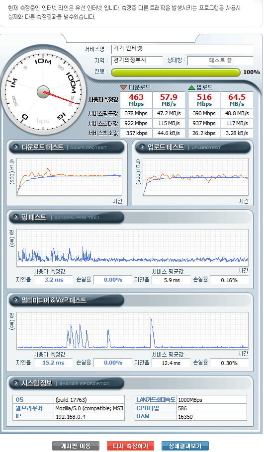

    1. 사진 첨부합니당...

    @김동진앗! 김동진님~
    말씀하신 해당 http://speedtest.net/ 사이트에서 동일하게 측정하더라도
    '한국 --> 해외 --> 다시 한국 서버' 이런 식으로 돌아돌아 갈 수 있기 때문에
    정확한 속도 측정 결과가 될 수가 없습니다...
    따라서 벤치비로 측정하신 결과가
    실제 속도라고 보시면 됩니다!
    물론 그렇더라도...
    '1기가 인터넷'으로 가입하신 것에 비해서
    제대로 결과값이 나오고 있지는 않아요 ㅠㅠ
    순간 500메가 인터넷을 가입하신 줄만 알았네요!! ㄷㄷㄷㄷ
