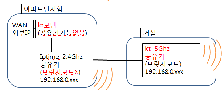

현재

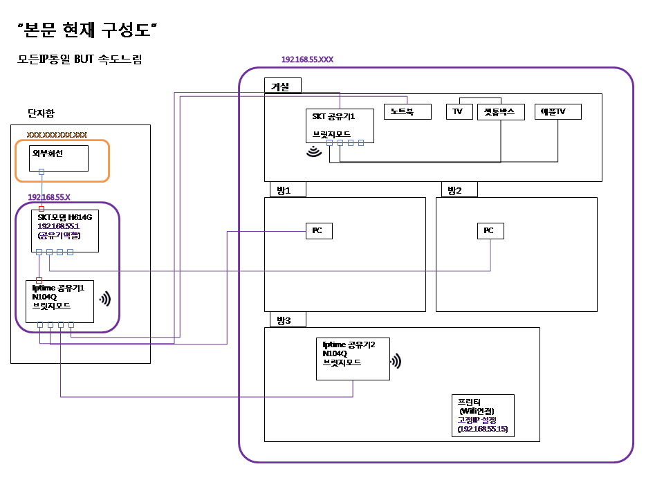

집에 있는 모든 와이파이의 ip주소를 통일하여
프린터(고정ip설정)를 어느 와이파이에서도 인쇄가능하게 하려고 저렇게 설정했는데요
KT쓸때는 스마트폰와이파이속도가 전혀 안느렸는데
SKT로 바꾸고 나서 벤치비 돌려보면
어떤폰은 200mbps까지나오지만
느린폰은 30mbps밖에 안나옵니다.(다운속도기준)
대칭형인지 비대칭형인지는 모르겠습니다.
어떤 설정에 문제가 있는걸까요...?
바뀐건 최상단 공유기가 아이피타임공유기 -> SKT모뎀(공유기)로 바뀐거 밖에 없는것같은데 말이죠..
어떻게해야 할까요?

    2. 음.. 현재 H614G가 수문장(DHCP 리스 주체)이고
    나머지 IPTIME은 그저 AP모드(와이파이 셔틀)로 놓기 위한 구성이시죠~?!
    즉, 내부 네트워크를 일원화 하기 위해 이렇게 구성해놓으신 것으로 추측됩니다~!
    IPTIME을 따로 사용 중이신 이유는
    통신사 공유기들이 네트워크 프린터 서버 역할을 해주지 못해서 그럴테구요 ^^;
    아무래도 속도가 저하되는 것은
    이 H614G를 브릿지 모드로 사용하시지 않아 발생하는 문제 같네요;;
    해당 모뎀에는 공유기 기능이 있기 때문에
    SKT 5Ghz 공유기까지 2대를 거치게 되면
    접속이 원할하지 않아 속도가 저하되는 문제가 있답니다 ㅠㅠ
    따라서 H614G를 브릿지 모드로 변경하여 다른 통신제어가 없도록 하고,
    SKT 5Ghz 공유기만을 메인으로 사용하시면 될 것입니다
    IPTIME은 이 SK 5Ghz 공유기 하위에 두시면
    동일한 네트워크로 묶일 테구요~!!

    '과거 구성도'와 동일하게
    "H614G를 브릿지모드로 설정 -> IPTIME1 공유기 하위에 -> SK 공유기 연결"
    하고 내부 네트워크를 192.168.0.X로 통일하여 프린터를 사용했습니다.
    그러다가 인터넷이 너무 느려져서 SKT모뎀을 초기화 시켜
    '현재 구성도'처럼 192.168.55.X로 바꾼 상태였습니다.

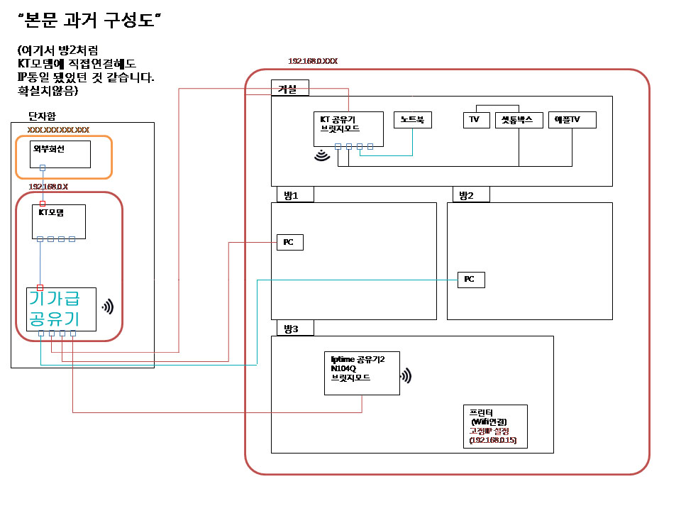

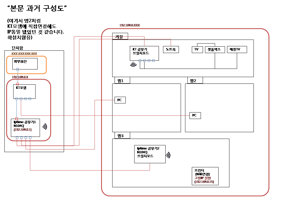

    본문 과거 구성도
  • 감****

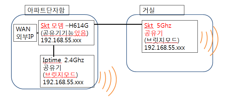

    본문 현재 구성도

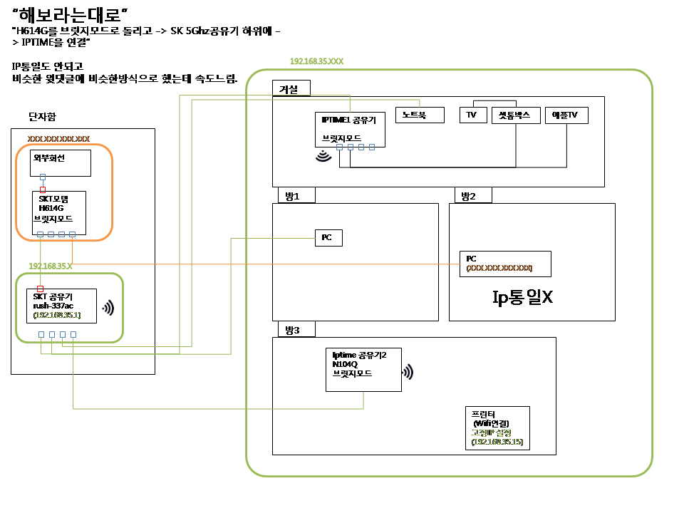

  • 감****
    "H614G를 브릿지모드로 돌리고 -> SK 5Ghz공유기 하위에 -> IPTIME을 연결"
    이라는게
    그림 처럼 SK공유기를 최상위로 놓아 192.168.35.X로 통일되게 하라는 말씀이시죠?
    첨부한 그림은 아니지만 제가 해본방식은
    즉 IPTIME공유기를 최상위로 놓아 192.168.0.X로 통일되게 하였습니다.
    그런데 역시 속도가 느렸습니다.
    해보라는대로 하면 속도가 빨라질까요?

    2. 제가 권유드린 연결 순서에서
    IP가 통일되지 않는 문제는 쉽게 해결할 수 있습니다!
    내부아이피가 통일되지 않는 유일한 단말은 '방2' 1개 뿐이잖습니까~!?
    그게 당연한 것이...
    그 단말은 메인공유기인 rush-337ac를 타지 않고
    브릿지가 된 H614G모뎀에 직결되어 있으니
    IP가 달라질 수 밖에요 ^^; ㅎㅎ
    따라서
    1) 거실 IPTIME 공유기에 노트북을 연결한 다음에
    2) SK rush-337ac 공유기에서 원래 노트북을 연결했던 단자에 --> 방2의 PC를 직결하면
     IP가 모두 통일될 것입니다~!
    3) 대신 거실 IPTIME 104Q 공유기는 일반 와이파이 공유기입니다 ^^;
     최대 100메가 속도까지만 지원하지요..
     따라서 이를 기가급으로 교체하셔야 노트북에서도 기가급 속도를 누리실 수 있을 겁니다!

    오.. 그런데 혹시.. 앞서 댓글에 첨부해주신
    "본문 과거 구성도" 연결 구조로 다시 바꾸신 건가요!?
    아무래도 이러한 상황이라면...
    ipTIME 104Q 스펙이 좋지 않기 때문에
    품질에 또 문제가 발생할 수 밖에 없습니다 ^^;
    하위에 물려있는 기기들은 다 이 공유기의 영향을 받을테니까요~!
    따라서 단자함에 들어있는 요 ipTIME 104Q 기기 하나라도
     -> 꼭 품질 좋은 기가급 공유기로 교체하시길 바랍니다!
     -> 가능하다면 프린터에 물린 공유기도 교체하시면 좋구요 ㅎㅎ

  • 감****
    @김사라네 말씀해주신거 듣고 찾아보니 ipTIME 104Q스펙이 너무 안좋더라구요
    그래서 어떻게어떻게 복잡하게 단자함에 기가급허브하나 추가했습니다.
    (단자함에 104Q공유기 넣은게
     와이파이커버리지보다는 포트수 늘리려는게 목적이었거든요)
    포트수 늘릴려면 아무공유기하나만 넣으면 되는줄 알았는게 그게 아니더라구요..
    그리고 당분간 IP통일은 포기하고 좀 불편해지면 다시 시도해보려구요 ㅋㅋ
    머리아프네요..ㅋㅋ
    어쨌든 덕분에 많이 공부하고 많이 배웠습니다
    감사합니다!
    (답글안달아주셔도돼요 ㅎㅎ)
    @감자오오 +_+ 기가급 공유기로 교체하셨군요!!
    이제 하위에 물려있던 거실과 방1의 기기들은
    좀 더 나은 품질로 사용하실 수 있을 겁니다~!
    앗, 그런데 말입니다!
    현재 과거 구성도대로 그대로 구성하셨다면,
    방2는 모뎀에서 직결로 연결되어있을텐데요~!?
    그렇다면 이 방2의 IP만 따로 잡힐 겁니다 ㅠㅠ
    같은 공유기 네트워크 하에 있지 않으니까요~!
    이 방2의 PC 또한 기가 공유기 아래 있어야 (기존 N104Q였던..)
    자택 내 네트워크가 모두 통일이 되지요...
    그런데 현재 단자함 공유기 포트가 만석이라
    아마 방2 PC는 모뎀에 연결하신 듯 하구요...
    음... 거실에 노트북을 꼭 벽면에서 나오는 랜선으로 사용하셔야 하는게 아니라면,
    노트북을 거실 공유기에 연결하시고,
    기존 노트북 포트에 방2 PC를 연결하시면 된답니다!?
    그럼 모두 단자함 기가급 공유기 하에 놓이게 되니
    네트워크 (IP)가 통일 되겠지요~! ㅎㅎ
    혹시 노트북을 벽면 단자에서 따로 빼내어서 사용하시는 것은
    미관 상의 이유 때문이신가요~?! @_@
    P.S.
    사실 포트 수 때문이라면...
    굳이 단자함 내에서 N104Q 공유기를 사용하실 필요가 없습니다~!
    거실에 사용 중이신 노트북 회선만 --> 거실 KT 공유기에 물려주신다면
    단자함 내에서 이용하셔야 될 포트수는 총 4개 밖에 되지 않으니
    모뎀의 포트수로도 충분하거든요 ^_^ㅎㅎ
    다만... 공유기 하위에 있어야
    DHCP 임대시간을 늘려서 계속 IP를 잡고있을 수 있으니,
    공유기를 필수적으로 사용하셔야 되겠지요 ^^; ㅎㅎ
    사진으로 보시는 것이 이해가 쉬울 것 같아
    한번 올려주셨던 구성도로 한땀한땀 편집해봤습니다 ㅎㅎㅎㅎ
    수정한 곳은 "민트+하늘색" 선으로 표시해놓았으니
    한번 살펴봐주시겠어요~!?
