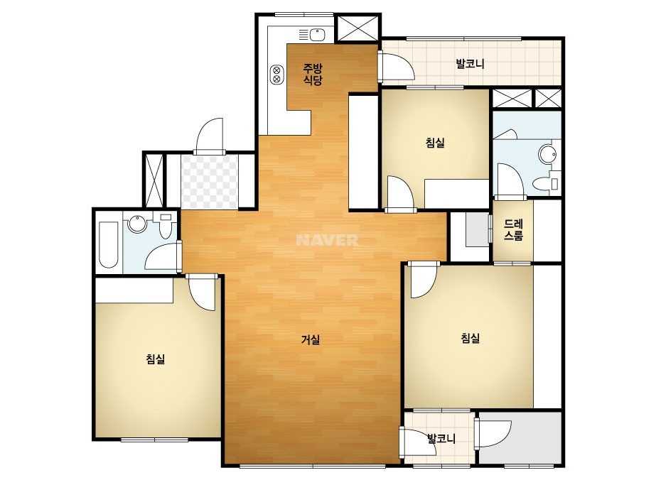

우선 왼쪽 침실에 데탑2대, 오른쪽 상단 침실에 데탑1대 프린터1대 있습니다.(프린터는 공유기랑 연결할 예정)
인터넷은 헬로비전 기가망 사용 중이고 특이한 점은 각 방마다 공인 ip가 할당됩니다.
그리고 거실과 주방 사이 천장에 아파트 기본 ap가 있는데 얘도 ip가 다르더라구요.

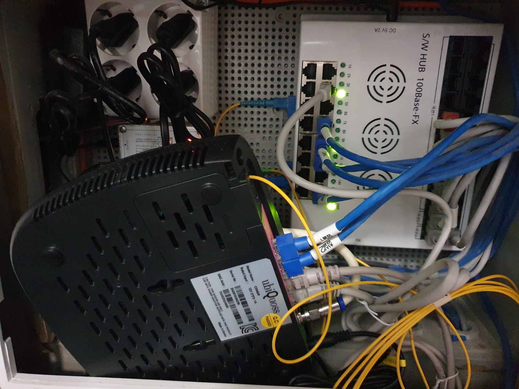

그래서 이번에 네트워크도 통합하려고 단자함을 열어보니 위에 모뎀같이 생긴 놈에서 ip가 갈리는거 같던데 맞나요?
만약 맞다면 침실1, 침실2, 천장ap, 허브 이렇게 4개가 연결되어 있는 상태로 추측중인데
모뎀 -> 허브 -> 나머지
이런 식으로 네트워크를 합칠 수 있는지 궁금합니다.

    단자함안에 있는 것은 ONT 모뎀(광신호 변환기)으로 보입니다 ^^
    즉, 짐작하신 바가 맞아요!

    3. 문제는.. 단자함에 설치되있는 흰색 허브는 "100메가급"이란 것이에요 ㅠㅠ
    첨부해주신 사진을 보시면 아시겠지만 100BASE라고 써있지요?
    요게 바로 100메가급이라는 증거입니다.
    그래서 인터넷 요금제를 500메가나 1기가로 쓰고 계시더라도
    각 방에 인터넷을 분배해주는 "허브"가 최대 100Mbps 까지밖에 지원하지 못하니
    똥비나님 댁의 모든 단말기는 전부 최대속도 100Mbps 밖에 못 내고 있을 거에요

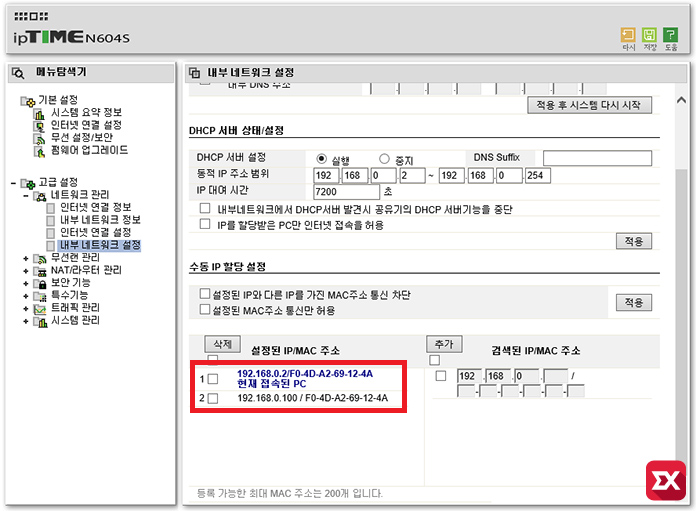

    즉, 포트포워딩해서 -> 넘겨줘야할 하위 단말기의 내부아이피는 고정되어 있는지 확인해주시겠어요?
    내부아이피가 고정되있지 않으면 공유기가 재부팅 되었을 때
    내부아이피가 다 변경되어 포트포워딩이 무쓸모해질 수 있기 때문에
    이런 현상 막으려고 "DHCP 고정" 기능을 활용해야 합니다.
    예를 들어 pc 1번은 -> 무조건 192.168.0.132
    pc 2번은 -> 무조건 192.168.0.12 를 쓰도록 고정한다는 뜻이지요.
    이를 한 번 확인해보시겠어요?

    아이피는 모두 수동 설정해서 이 부분은 아닐거에요 ㅠㅠ
    이 정도면 공유기 문제일수도 있겠단 생각이 드네여...흑흑
    @똥비나앗, 위 이미지처럼 수동ip 할당 설정을 해두셨다는 말씀이시죠? ㅠ(즉.. 내부아이피를 고정하는 방법)
