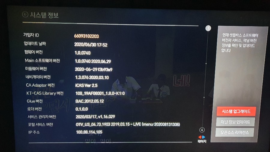

    @이상희공유기 설정 집에 들어가서 어떤 부분 설정이 필요한지 살펴보고 정보 드리겠습니다.
    그리고 금요일 새벽1시정도 업데이트 되었어요.
    스포츠중계 이제 잼나게 시청가능하고 화질도 개선, 프레임 끊김 개선, 떨림 개선 다 해결되었어요. 이제 9월15일 넷플릭스만 남았네요
    이 업데이트가 수목금 새벽시간대에 자동으로 업데이트 일정이었고
    잠 잘때 전원 아예 내리는 사용자 업데이트 못 받은 경우는 다음주 화수 이틀 새벽시간대 더 진행되고... 이때도 못 받으면
    목요일부터 전원 넣으면 상시 업데이트로 변경된다고 합니다.
    이젠 UHD4 당당하게 추천할 수 있겠어요.

    @starliker오! >.< 제보해주셔서 감사합니다.
    답변남겨주셨던 거 확인하자마자 저희도 체크해봤는데
    starliker님처럼 업데이트가 잘 되어있더라구요~
    화면끊김도 확실하게 개선된 게 눈에 보였습니다 ㅠ.ㅠ
    드디어 기다리고 기다리던 업뎃이 완성되다니 기쁘네요!
    이전에 남겨주셨던 문의글 댓글에도 추가로 안내를 덧붙여놔야겠습니다 ㅎㅎ
    그 글을 보고 걱정하시는 분들이 꽤 계실테니까요!
    이렇게 소식 전해주셔서 다시 한 번 감사드립니다 :D
