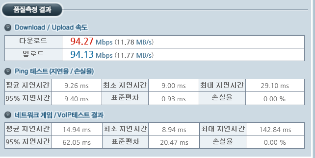

속도가 이렇게 나오는데
다른분들이 300~500Mbs를 왔다갔다 하는데 이정도 밖에 안나오는지 꼭 해결하고 싶네요..ㅠㅠ

    그런데 속도를 살펴보니,
    다운로드 업로드 속도는 90Mbps 대로 거의 비슷한 것으로 보아
    비대칭 망 문제는 아닌 것 같은데요~! ^^;

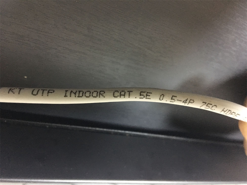

    4. 랜선 카테고리 규격 문제일 가능성도 있어요~
    랜선 품질이 좋지 않아도 인터넷 속도가 좋지 않거든요 ㅠㅠ
    참고로 CAT.5 / CAT.5e / CAT.6 등등 숫자가 높을 수록 더 품질이 좋은데요~
    CAT.5 이하라면 100Mbps 까지만 지원을 하거든용 ㅠㅠ
    랜선을 보시면 영어로 이러한 규격을 확인하실 수 있을 겁니다!
    확인 부탁드립니다
    모뎀에서 --> 공유기, 공유기에서 --> 컴퓨터까지 이른
    랜선을 모두 살펴봐주셔야 합니다
    (첨부한 사진을 확인해주세요!
    랜선에 사진과 같은 글씨로 써있는걸 확인할 수 있을 겁니당)
    우선 이러한 정보 부탁드립니다
    남겨주신 정보 살펴보고, 원인이 무엇인지 꼼꼼히 알아보겠습니다 >_<; 달팽이님!!
    4번에서 말씀드린 랜선 사진입니다 :)
    보시다시피 랜선에 글자가 CAT.5e 이렇게 기재되어 있지요 ㅎㅎ
    이 등급을 살펴봐주시면 됩니다~

    저도 나름 찾아보다 랜케이블이 문제일 가능성이 있다 해서 보니깐 사용중인 케이블이 cat5 타입이였어요!
    그래서 부랴부랴 cat6타입 케이블을 구매해서
    Pc가 아닌 노트북으로 일단 테스트 했을때는 100mbps정도는 나오더라구요.

    3) 속도측정은 벤치비 사이트에서 하신 것이 맞지요~!?
    측정툴의 사진을 보니 벤치비로 보이는데...
    혹시나 다른 사이트를 이용하신 거라면 말씀해주세요 +_+
    측정 서버에 따라서도 속도가 조금씩 달라지긴 합니다
