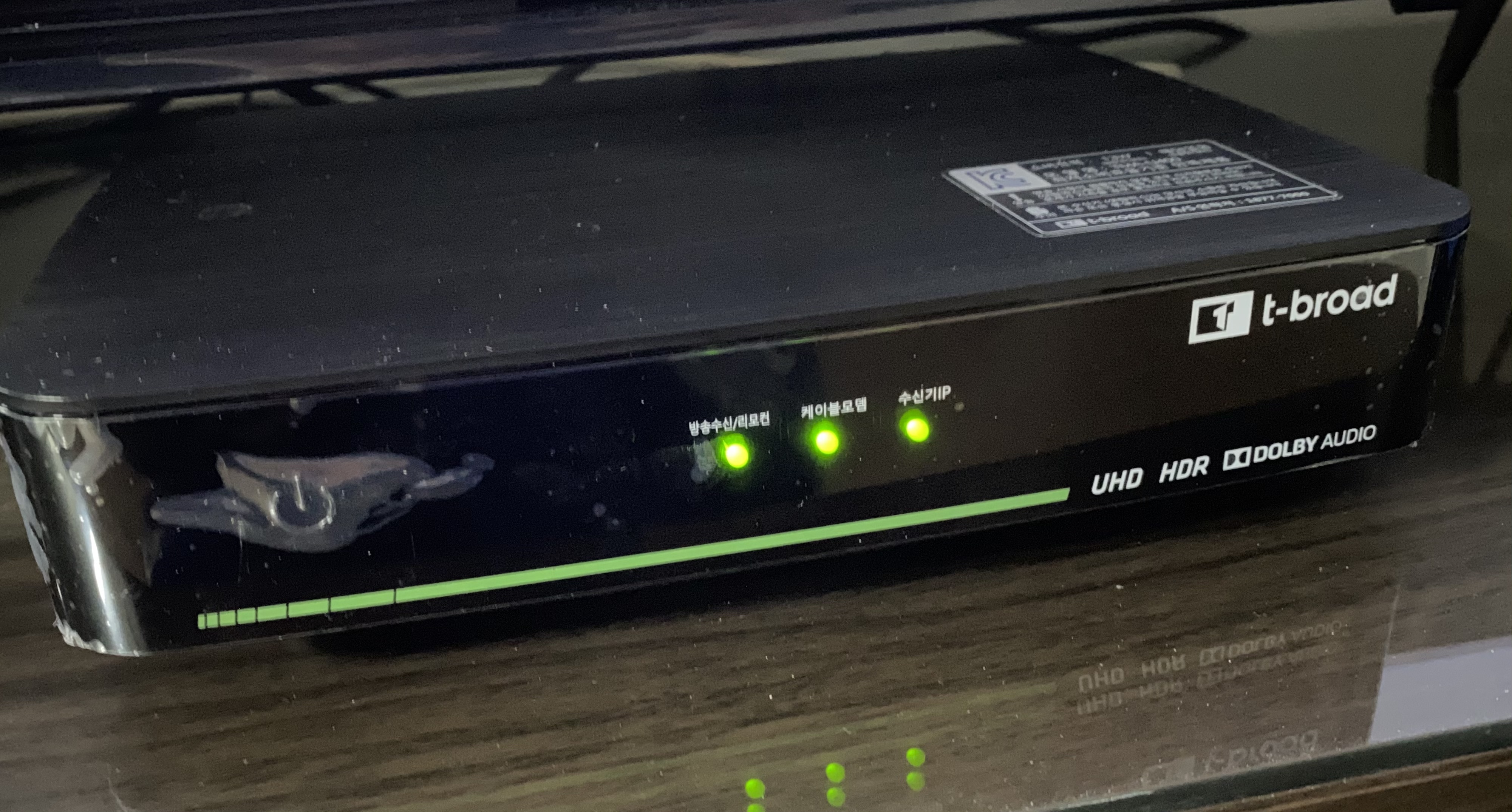

티브로드 uhd 셋탑을 하려고 하는데
물론 케이블은 취급하고 있지 않아 잘 모르시겠지만
기사에 간단한 스펙은 있는듯 한데 좀 봐주실수 있을지요. 저는 까막눈이라 ㅠㅠ

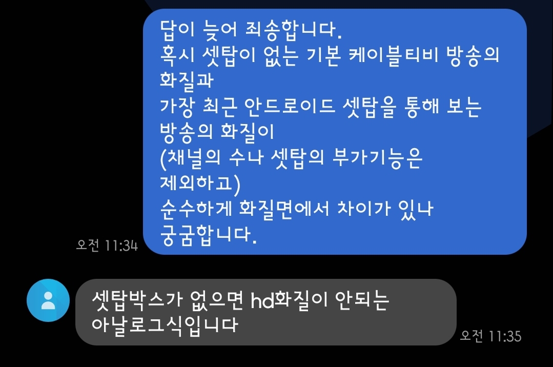

  • 가****
    @이상희답변 정말 감사합니다. 저는 화질!!을 위해서인데... 이게 알려주시는 분마다 답변이 다 달라요.
  • 가****
    @이상희티브로드 상담원은 유선방송은 sd급이라고 화질이 엄청 떨어지고 uhd셋탑을 썼을때 화질이 훨씬 좋아진다고 말하는데...
    저는 화질때문이므로 이 답변이 가장 중요하거든요. 정말 죄송하지만 한번만 더 정확한 답변 부탁드려도 될까요?

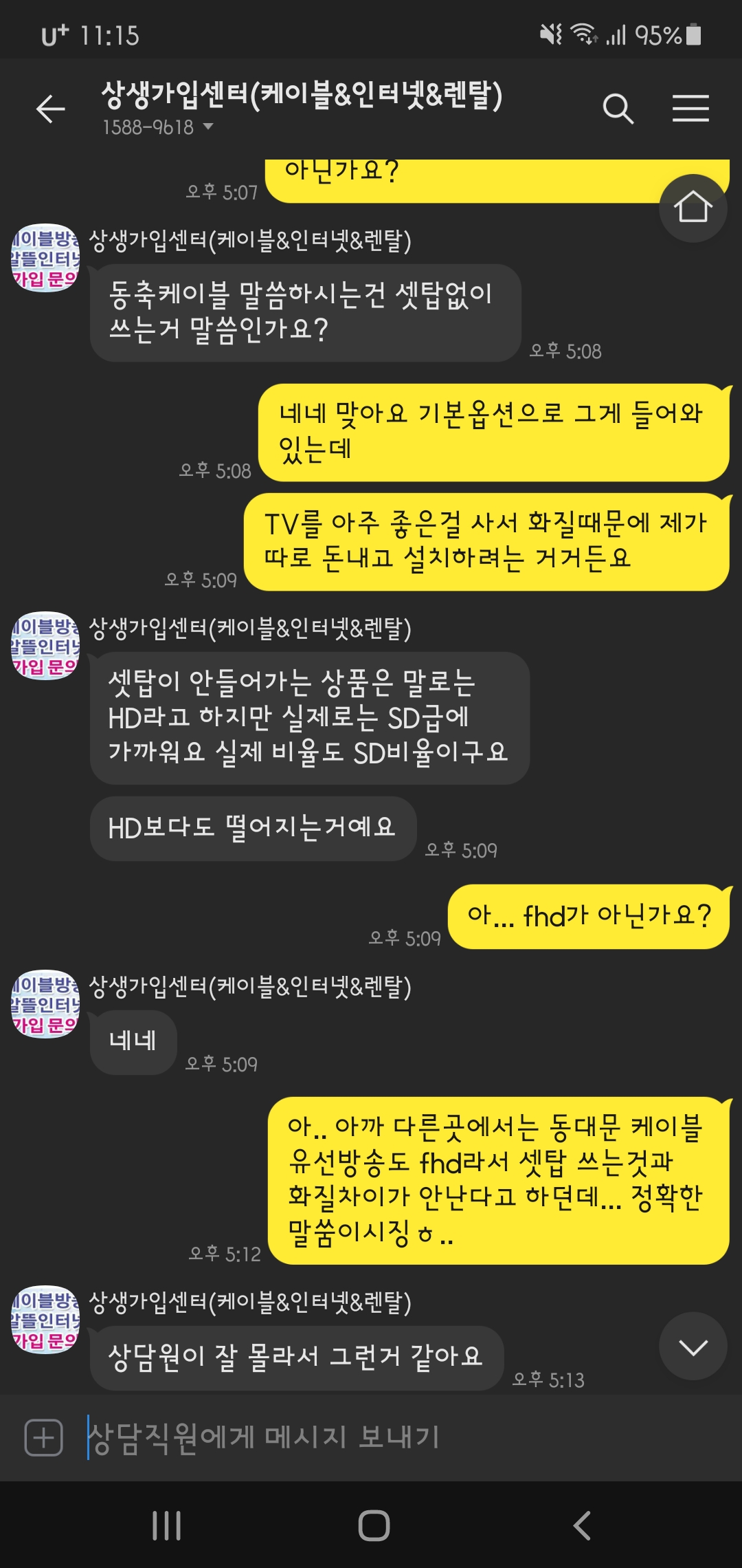

  • 가****
    @이상희또다른 상담원님의 답변입니다 ㅠ 너무 혼란스럽네요 ㅠ

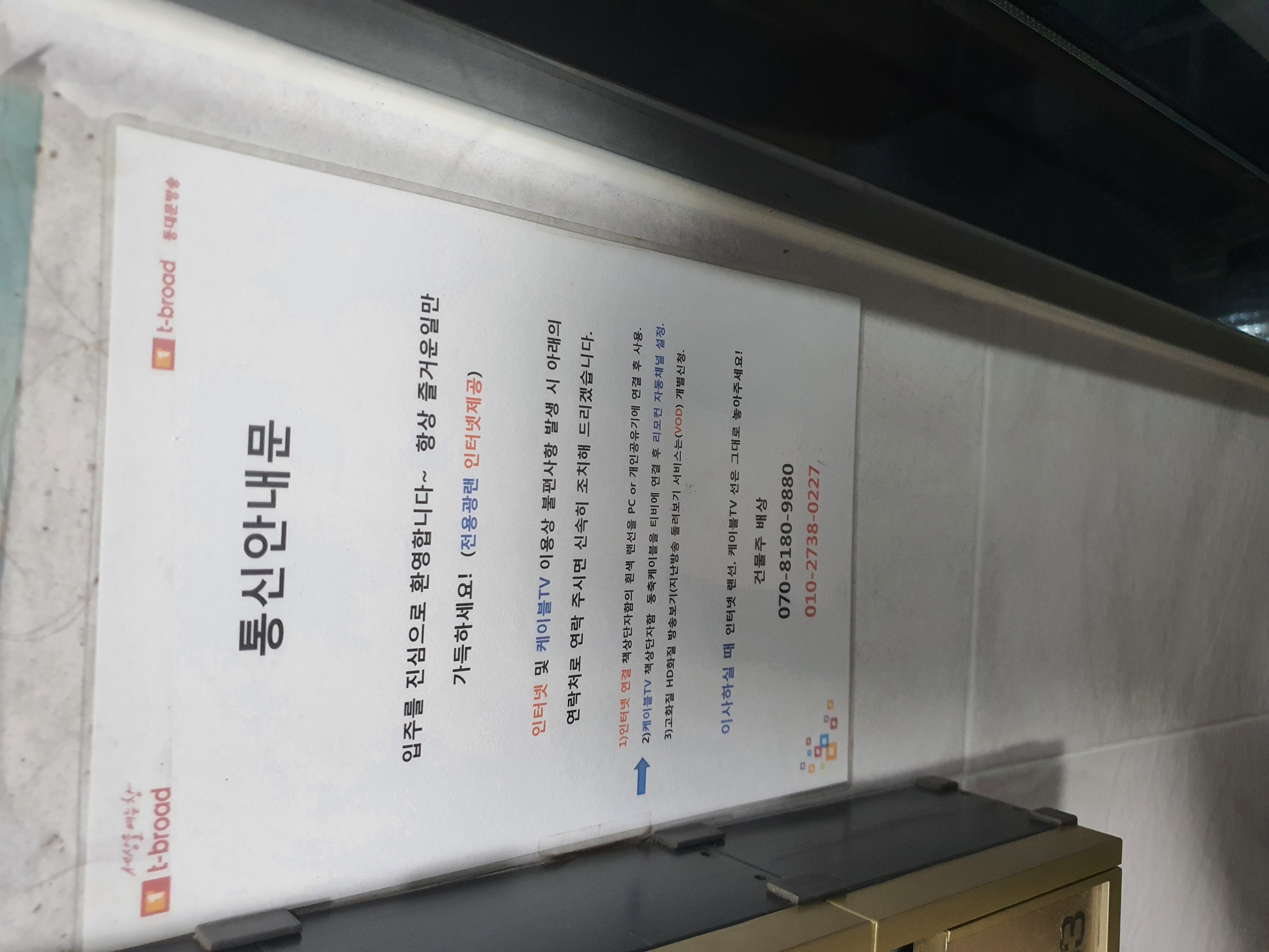

  • 가****
    @이상희이건 건물에 붙어있는 안내문입니다.
    @가을이오면음..^^; 저희가 ATV(아날로그 티비) 방식의 상품을 취급하지 않아 이해가 부족한 듯 합니다.
    이를 취급하는 대리점이 알고 있는 정보가 가장 정확하지 않을까 싶어요.
    지상파는 8VSB 송출을 기본으로 하여 화질이 짱짱하지만
    지역(설치위치)마다 송출방식 차이가 존재할 테고,
    해당 수용국이 8VSB를 택했는지에 대해서도 알 수 없는 노릇이니 말입니다.. ㅠ
    오늘날 전국에 공급되는 공청(지상파)조차 난시청 지역이 존재하는 것처럼,
    안테나 수신율 및 여러 환경조건에 따라 차이가 발생하거든요
    (물론 8VSB를 지원한다해도 지상파 4개 회사 제외하면 화질은 썩 좋지 않겠지만요! ㄷㄷ)
    하여 최종적으로 해당 아파트의 ATV 케이블 방송
    각 채널이 어떤 화질로 제공될 지는 케바케일 듯 하고요~!
    아마 해당 대리점에선 거주하신 지역/해당 수용국의 상태가 어떠한지 정보를 미리 알고 있어
    저렇게 답변해주신 것일 수도 있겠다는 생각이 듭니다ㅎㅎ

  • b****
    제가 티브로드 사용중입니다
    벽에 꽂아서 쓰는거는 화질이 좀 뭉개지는편이고 (안방)
    안드로이드 UHD 셋톱박스인데
    채널 속도나 그런건 확실히 빠릅니다
    55인치 TV에서 심하게
    뭉게진다거나 그런건 느껴본적 없어요
