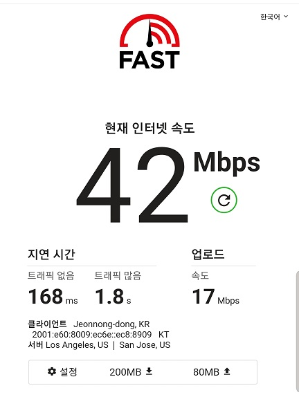

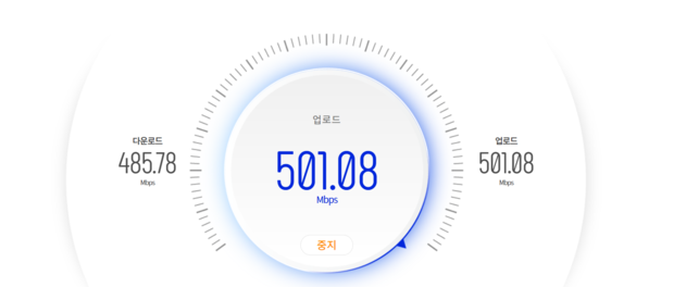

    집에서 컴퓨터 속도는 500메가 풀로 나오는데 핸드폰으로 측정하면 50메가도 안나오더라구요
    통신사에서 뭐 무선은 제한하는건지 뭔지는 모르겠습니다
    혹시 사이트를 어디서 측정하냐에 따라 다른 걸까요?
    그렇다면 어느 사이트가 더 정확한건지 알려주시면 감사드리겠습니다
  • 두****
    컴퓨터 속도

    핸드폰 속도입니다

    1. 속도측정 툴의 문제!
    첨부해주신 이미지를 보면 컴퓨터와 휴대폰의 속도측정 툴이 다릅니다.
    컴퓨터는 NIA 라는 사이트, 휴대폰은 FAST.COM 라는 곳을 통해 측정하신 듯 한데,
    속도측정 사이트의 서버가 국내에 위치했는지, 해외에 위치했는지에 따라 편차가 발생할 수 밖에 없어요!
    그리고 FATS.COM은 해외에 서버가 위치해있습죠
    TMI(투머치 정보..)이긴 하지만,
    FAST.COM는 넷플릭스 서버와의 속도를 측정하는 사이트라 댁내 인터넷 속도 전체를 대변하지 못합니다.
    그러니 국내 측정사이트를 통해 이를 확인하시길 바라고요~
    국내 사이트 중에선 '벤치비' 라는 곳이 가장 공신력 있으니 이를 통해 확인해보시길 바라겠습니다ㅎㅎ
