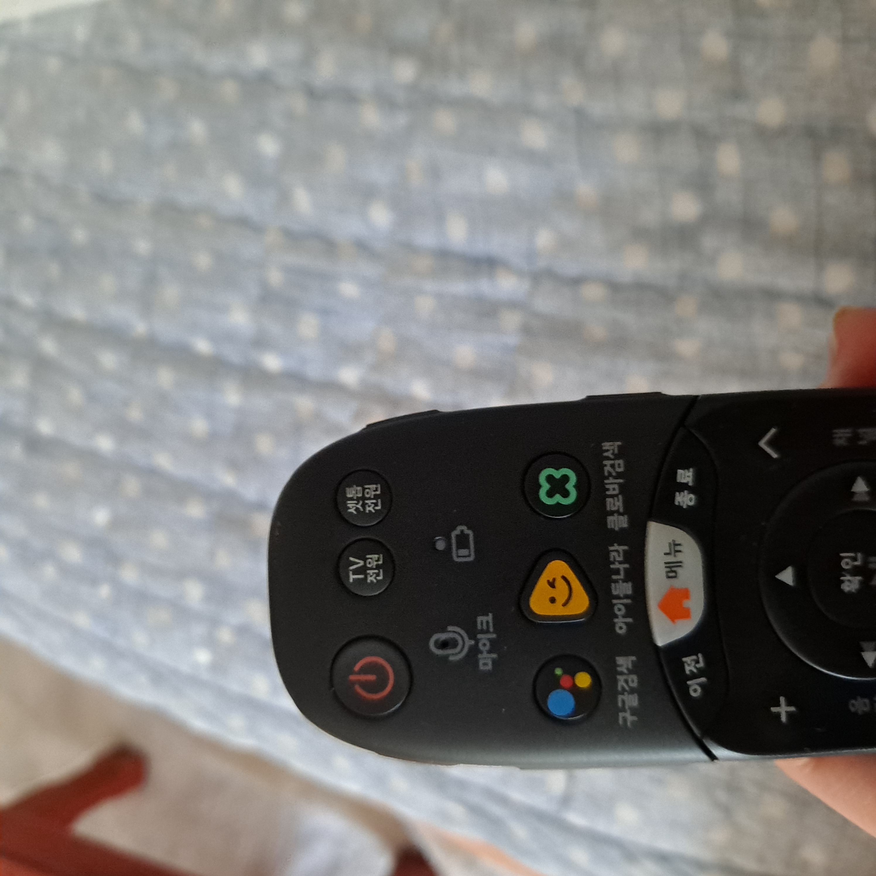

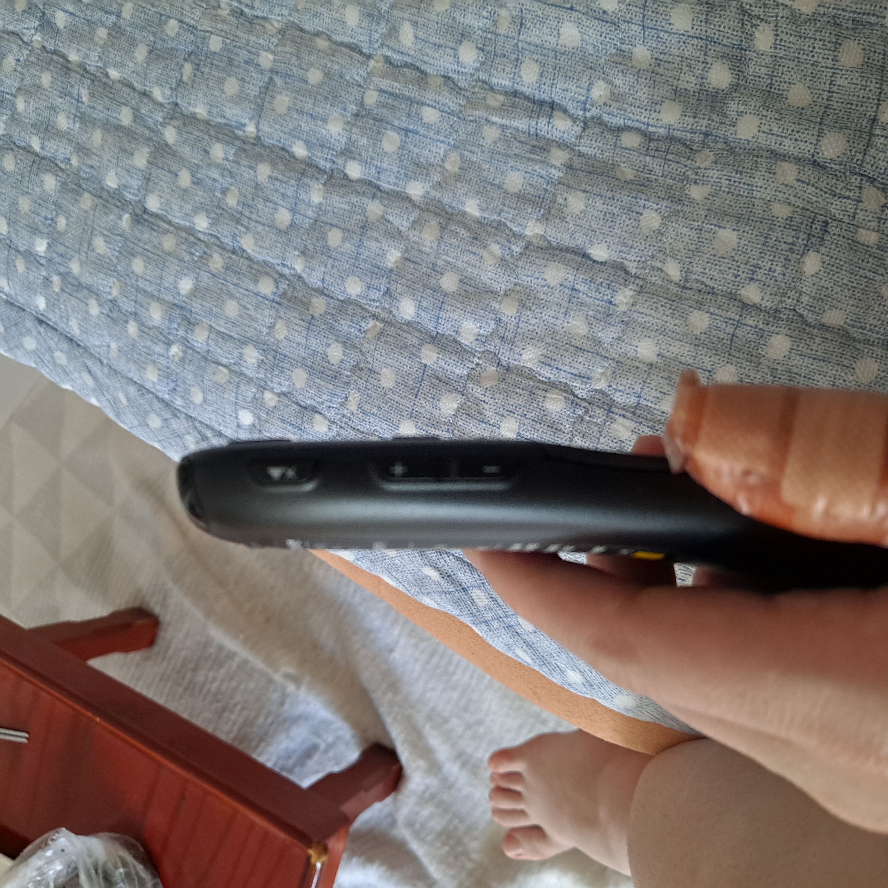

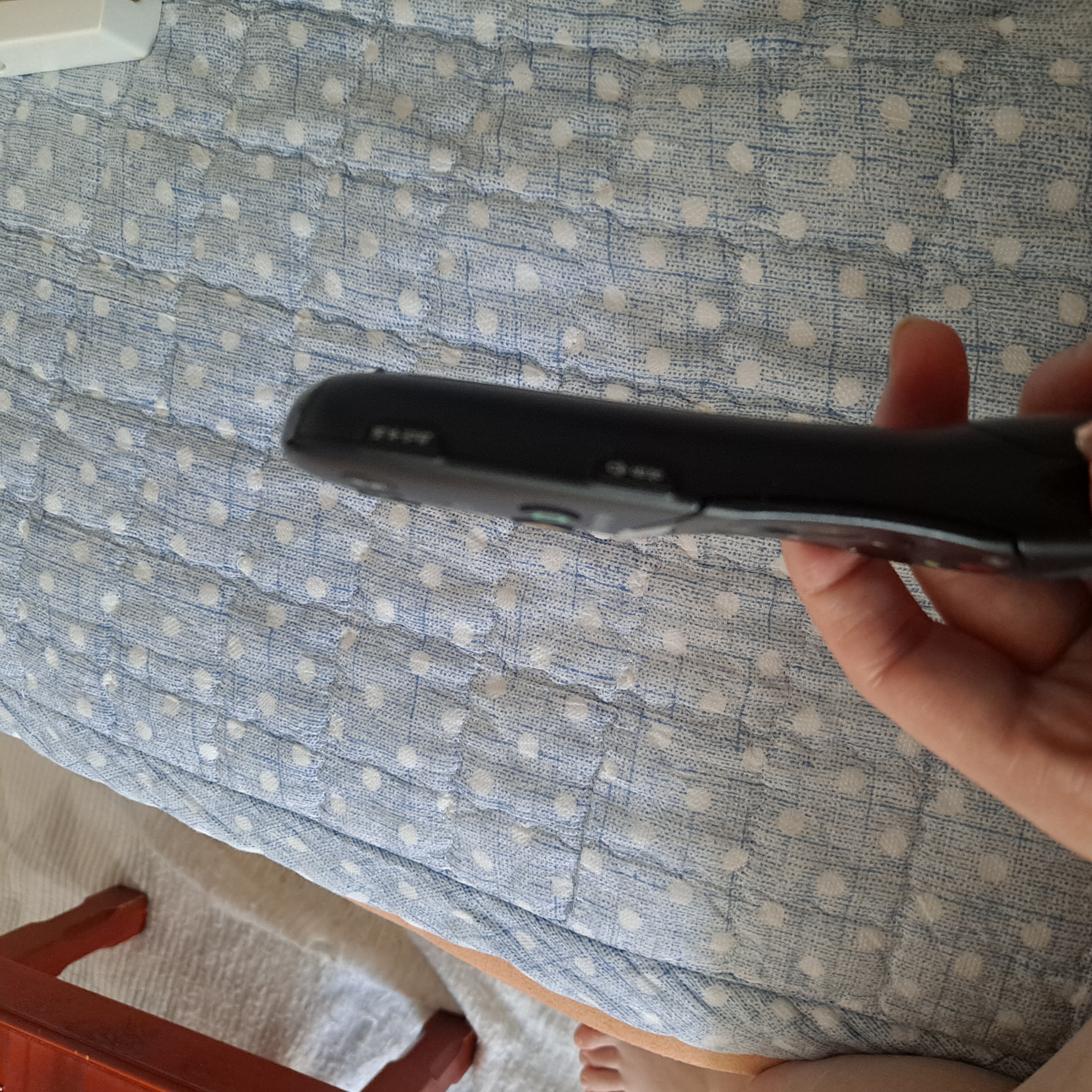

안녕하세요 저는 제주에 사는 31살 정잼순이라고 합니다
다름이 아니라 TV리모콘에 오른쪽있는 외부입력 버튼도
왼쪽에 있는 음량버튼도 거기다가 TV전원이라고 적혀있는 버튼도 먹통처럼 안눌려지고 그래서 그런가 Tv전원도 완전히 꺼지지가 않습니다 이럴땐 어떻게 해야하는지요ㅠㅠ
다른 버튼들은 다 눌러지는데 오로지 딱 그 세가지 버튼만 안됩니다
    안녕하세요 jjb님 백메가 이상희라고 합니다
    만나뵙게 되어 반갑습니다^ㅡ^
    아하, 다른 버튼들은 모두 정상적으로 작동하는데
    외부입력/tv음량버튼/tv전원버튼 <- 요렇게 세가지만 문제가 있는 상황이시군요~
    리모콘을 페어링한다는 건
    - 셋탑박스와 리모콘을 블루투스로 연결하는 게 있고
    - 리모콘과 티비수상기를 적외선(IR)으로 연결하는 게 있는데
    위 두가지를 모두 다 해주셔야 합니다.
    그리고 jjb님께서는 위 1번만 해둔 상태라 작동하지 않는 걸로 추정되어요~!
    하여, 티비수상기와 리모콘 페어링을 해주셔야 하는데요~!
    제가 아래 방법을 알려드릴테니 이대로 한 번 해보시겠어요?
    ① 리모컨의 적외선 램프가 셋톱박스를 향하도록 한 상태에서
    ② 리모콘에 있는 [TV 전원] 버튼과 가운데 [확인] 버튼을 동시에 3초 이상 눌러주세요.
    그러면 리모컨의 배터리 표시 등에 초록색 불빛이 들어올 것입니다 :)
    ④ 초록색 불빛이 들어오면?!
    [채널 ↑(올림)] 버튼을 꾹꾹꾹 반복해서 눌러주시구요!!
    ⑤ TV 전원이 꺼지면 [확인] 버튼을 한 번 눌러주세요
    (전원이 꺼진 후에는 채널 올림버튼을 누르지 말아야합니다)
    이렇게 한 번 해보시고 소식 전해주시겠어요? ^0^
    믿고 문의주셔서 감사합니다~!
