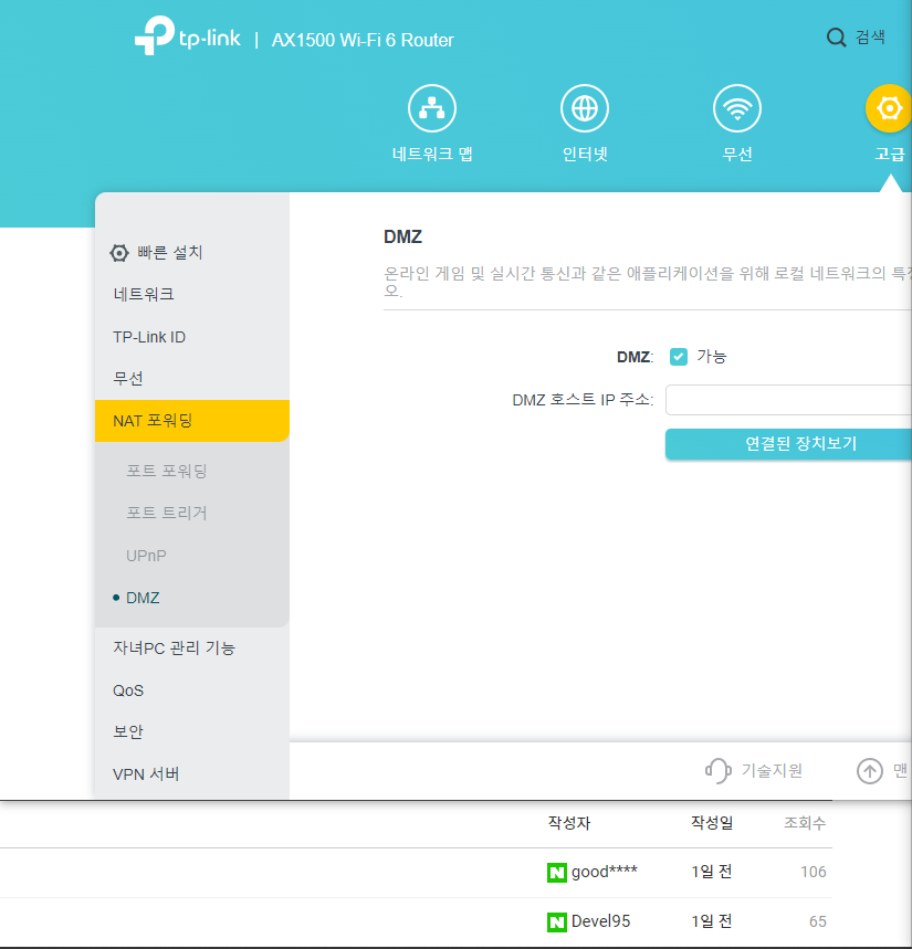

  • 손****
    게임할때 핑이 자꾸 튀어서 공유기 문제인가 하고 와이파이 6인 모델로 산거였는 데 인터넷이 비대칭인건 인터넷을 통해 알게 되었는 데 혹시 모뎀문제였나요?  대칭으로 바꾸고 싶어도 통신사에서는 안됀다고 하더라구요 그래서 지금 쓰고 있는 모뎀이 새로 바꾼 모뎀입니다.
    그리고 super DMZ는 없고 그냥 DMZ만 있는 데 어떻게 할까요?
     [WAN] 이 (상태, 인터넷, LAN, IPTV / VLAN, DHCP 서버, 동적 DNS, 라우팅) 이중에 무엇인지를 모르겠어요.

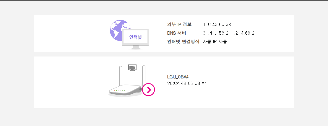

  • 손****
    이렇게 나옵니다.
    @손예안엇~ 모뎀이 아니라 LG공유기와 연결되있나보군요
    즉, 연결 모식도는 메인선 -> 모뎀 -> LG공유기 -> TPLINK공유기 -> PC 순으로 보여집니다.

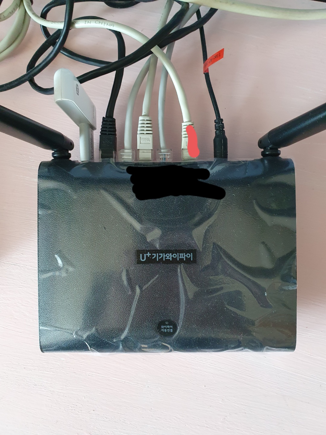

  • 손****

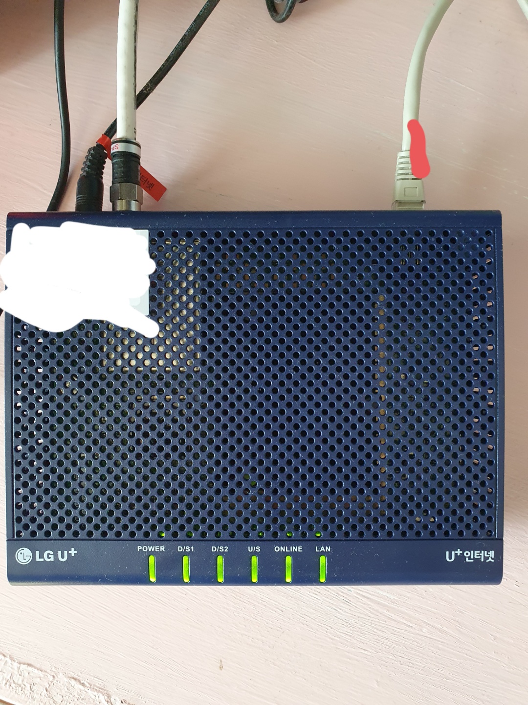

    이쪽은 거실에 있는 공유기이고 빨간색으로 표시한 부분이 모뎀에 있는 LAN포트랑 연결이 되어 있습니다.
  • 손****
    이쪽은 모뎀입니다 빨간색으로 표시한 부분이 공유기 쪽에 있는 빨간 표시 부분이랑 서로 연결 되어 있습니다.
  • 손****
    공유기에 있는 선을 하나씩 뽑아봤는 데 인터넷이 안끊기네요 혹시 제 방 컴퓨터 랜선이 제 방에 있는 벽 랜포트에 꽂혀져 있어서 그런가요?
    @손예안헛~ 이상하네요!
    TP LINK 공유기가 "LG공유기의 내부IP"를 받고 있는 걸 보면
    단자함 내부에서 LG공유기 <-> TP LINK 공유기가 서로 연결되있다는 뜻이거든요
    방의 벽면랜포트에 랜선이 연결된 것과는 관계 없습니다^^;

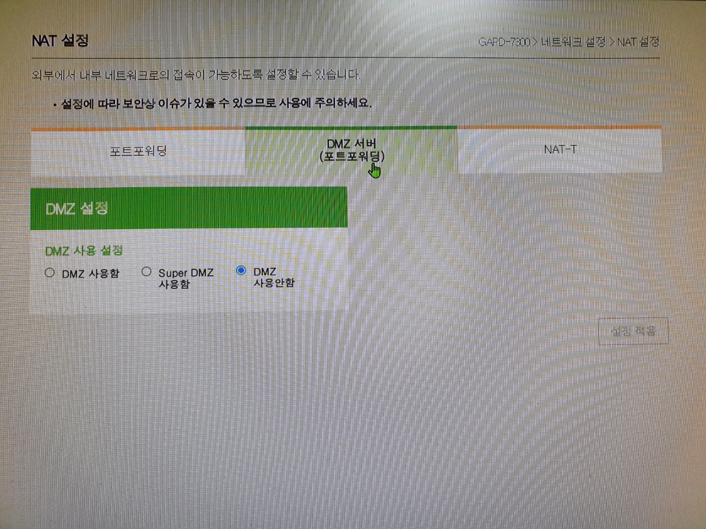

    번거로우시겠지만 192.168.219.1 로 다시 들어가서
    공유기 설정의 [NAT 설정] - [DMZ 서버] 경로를 들어가보시겠어요?
    이후 페이지에 "Super DMZ 사용함" 버튼이 있는지 한 번 살펴보시고 캡쳐화면을 저에게 보여주시면 좋겠습니다~! :)
  • 손****
    여기있습니다!
    @손예안오! 다행히 Super DMZ 설정이 있군요! ㅎㅎ
    여기서 "Super DMZ 사용함"을 체크하시면 -> 바로 옆에 Super DMZ 등록 하는 공간이 새로 생길 거에요.

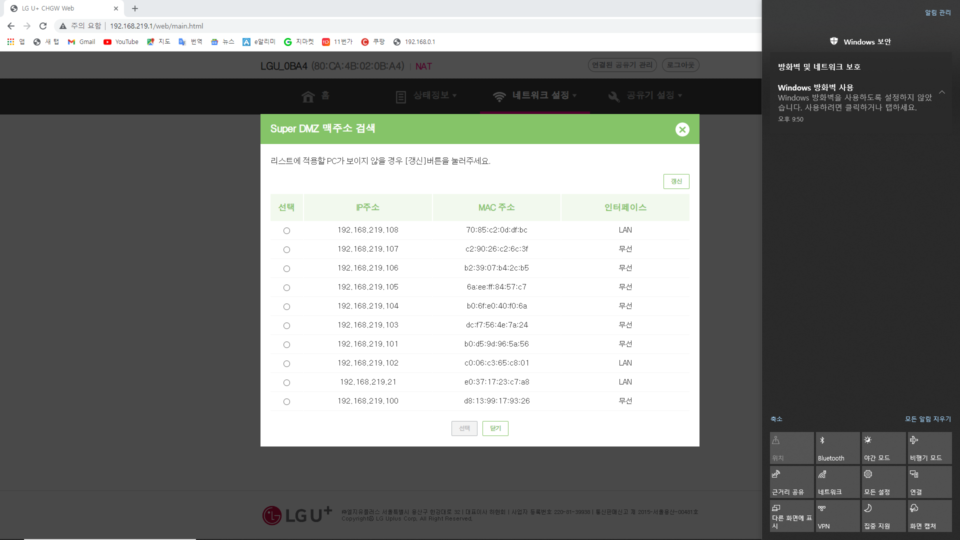

  • 손****
    Super DMZ 맥주소 검색 하는 곳에 온 상태이구요.

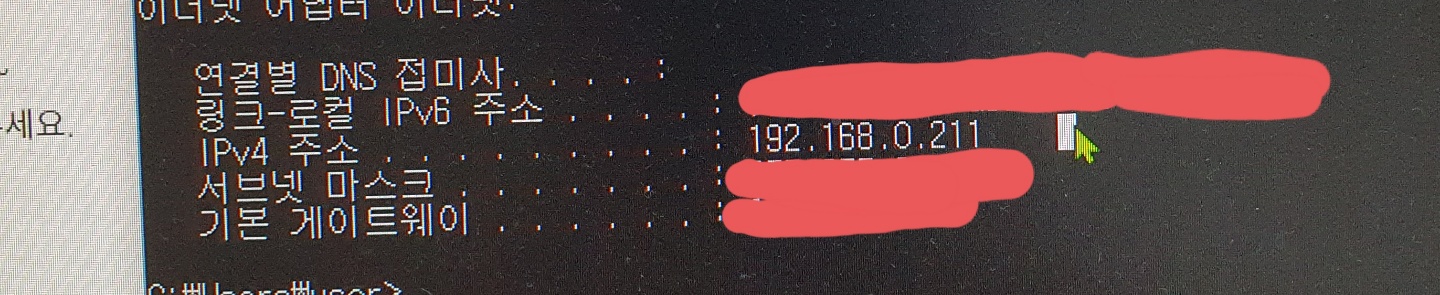

  • 손****
    ipv4 주소인데 맥주소 검색하는 곳에 이거랑 똑같은 ipv4주소가 없습니다.
    @손예안오잉?! 예안님 TP LINK 공유기는 제거하신 게 맞죠?!
    즉, 방의 벽면 랜포트와 <-> PC를 연결해둔 상태가 맞는지 궁금합니다.
    만약 위의 대답이 "YES" 라면 댁내 통신단자함을 열어서 다른 장비는 없는지 사진을 찍어서 보여주세요.
    제가 예상한 연결모식도가 맞다면 PC는 LG공유기의 내부IP를 받고 있어야 하는데 다른 장비와 연결되있는 걸로 보이거든요^^;
    거의 끝났다 생각했는데 이런 변수가 있다니..! 따흑 그래도 다시 찬찬히 짚어보면 해결할 수 있습니다.
    그러니 두가지 확인해주세요
    1) TP LINK 공유기는 제거하고, 방의 벽면 랜포트와 <-> PC를 연결해두신 게 맞나요?
    그렇게 했는데 IPv4 주소가 첨부해주신 이미지처럼 나왔다는 말씀이 맞으신가요?
    2) 만약 위의 대답이 YES 라면 댁내 통신단자함을 열어서 다른 장비는 없는지 살펴봐주세요!

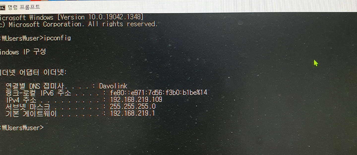

    제가 TP LINK 공유기를 다시 연결 했었나 봅니다. 랜 포트에 연결하니 ipv4 주소가 바뀌었어요.

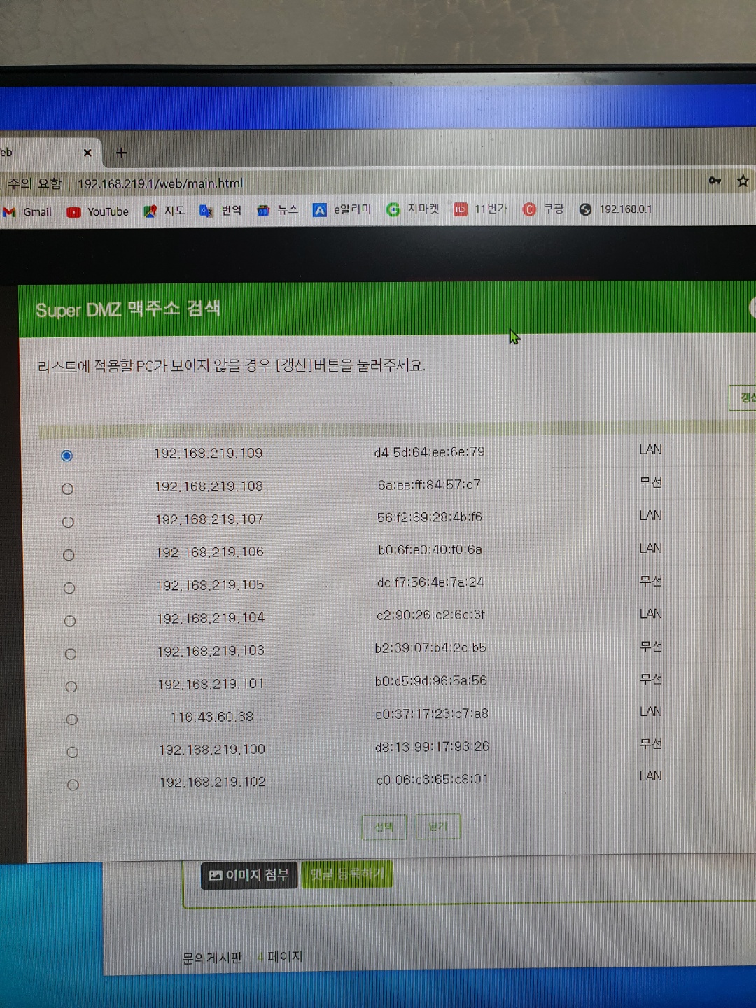

  • 손****
    ipv4 주소 대로 라면 사진에 보이는 파란색 표시? 가 맞나 싶네요.. 혹시 아닌가요?
    @손예안오! 역시 TP LINK 공유기가 껴있었군요~
    실마리를 찾아 다행입니다.
    그럼 이제 LG공유기 설정에서 S-DMZ 만 잡아주시면 되는데
    두번째 이미지에 띄워주신 것처럼 파란색 표시되있는 192.168.219.109 주소로 S-DMZ 설정을 잡아주시면 됩니다! :)
    그럼 NAT가 개방형이 될 텐데 한 번 해보시고 말씀해주세요 ^ㅡ^
  • 손****
    오! 드디어 됐어요.  감사합니당... ㅠㅠ
