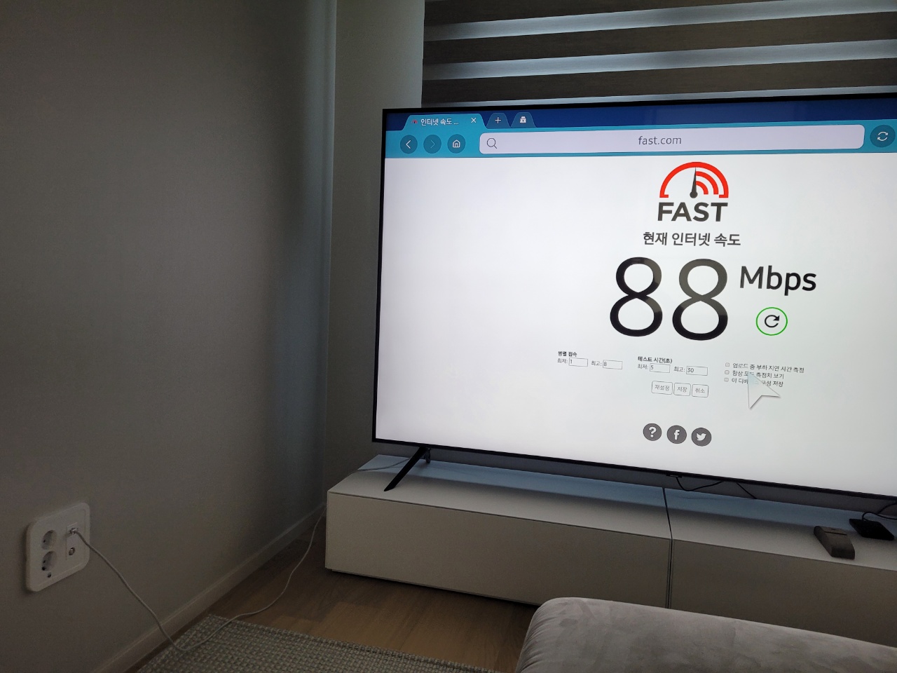

SKB 기가 라이트 사용자 입니다.
아파트는 신축이라 방마다 벽면에 랜 포트가 있는데요
랜포트와 티비를 유선 연결하여 속도 측정해 보면 기가 라이트 속도는 안나옵니다.
임대된 SKB 라우터 공유기를 사용하지 않아서 속도가 안나오는건지 궁금한데요.
이 경우 SKB 고객센터에 요청해서 개선할수 있을까요?
(무선은 5G 연결시 200Mbps 정도 나오네요)

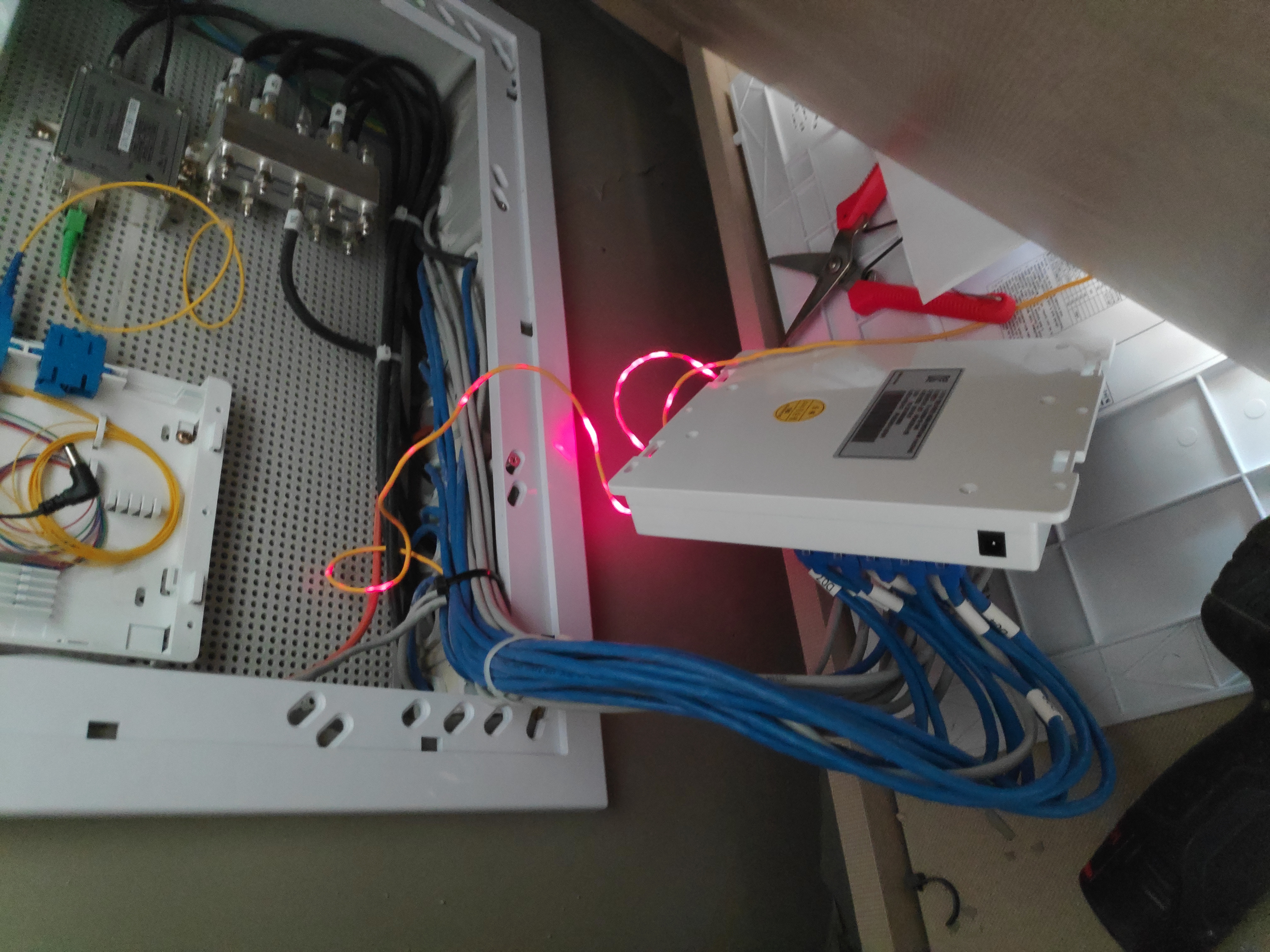

  • R****
    좀 더 알아보니 기가비트 허브를 구입해서 단자함에 넣고, '돌려치기' 사용해서 모든 방에 뿌려줘야 하는거 같네요.
    신축 아파트지만 단자함의 기본 장착된 허브는 아무래도 100MB만 지원해서 위의 속도가 나오지 않나 싶습니다.
  • 광섬****
    요런게 달려있지않나요? 이거 1Gbps 지원할텐데 아닌가보네요...

    3. 자~! 이제 본질적인 문제로 들어가볼게요ㅎㅎ
    RivEr님께서 말씀하신 문제는 아파트 구내선로 문제도,
    댁내 통신단자함 문제도, 사설 공유기를 사용해서 발생하는 문제도 아닐 것이고요^^;
    크게 3가지 중 하나(혹은 복수)가 원인입니다.
    1) TV수상기의 Ethernet(유선 랜포트)과 연결한 UTP케이블이
    단선, 노후화 등으로 인해 기가비트 대역폭을 지원하지 못할 가능성이 있습니다.
    0.5기가 이상의 인터넷 대역폭을 감당하기 위해서는
    UTP케이블 내에 있는 4페어(8가닥)의 구리선이 모두 단선없이,
    높은 차폐율을 유지하고 있어야 하거든요 +_+
    UTP케이블이 생각보다 예민한 친구(?)라
    작은 찍힘과 눌림에도 속도 저하 문제가 생기곤 하여
    댁에 남는 UTP케이블이 있다면 한 번 교체해보시기를 권유드립니다.
    2) TV수상기의 Ethernet 포트가
    1Gbps(1000Base)를 지원하지 못할 가능성도 있어요 ㄷㄷ
    TV수상기의 모델명을 인터넷에 검색하셔서
    해당 모델의 이더넷 포트가 얼마까지의 대역폭을 지원하는지 확인해보시겠어요~?
    만약 100Base 까지라면 이는 당연한 현상입니다.
    3) 속도 측정 플랫폼의 상대성 문제도 있습니다^^;
    RivEr님께서 측정한 플랫폼은 fast.com으로,
    넷플릭스 서버와 RivEr님 댁과의 상대적 속도를 측정한 값이에요.
    즉, 이를 통한 측정 결과가 전체적인 인터넷 속도, 품질을 대변하지 않습니다;;
    또한, 와이파이(무선)는 이더넷(유선)과 같이 Full-duplex 방식의 통신을 하지 않고,
    Half-duplex 방식의 통신을 할 뿐더러
    유선 신호를 -> 무선(802.11xx) 신호로 변환하는 과정을 거치는 데다
    전체 대역폭의 30% 정도를 패킷 오버헤드로 상실합니다.
    게다가 무선은 장거리용 주파수 기술이 아닌 단거리용이라 직진성과 회절성에 한계가 있고,
    주변환경 요소(간섭과 노이즈)에 따라 속도 저하가 발생하기도 해요ㅠ
    즉, Half-duplex + 거리 + 간섭 + 패킷 오버헤드 => 이렇게 4종 세트(?) 모두 고려하면
    무선은 유선에 비해 속도 측정값이 현저히 낮게 나오지요.
    따라서 인터넷 속도 측정을 하실 땐
    ① 반드시 유선으로 연결된 단말기에서 속도 측정하셔야 하고요~!
    측정 전에 대역폭을 잡아먹는(!?) 프로그램이나 잡혀있는 와이파이 등등도 모두 꺼주셔야 합니다.
    ② 인터넷 툴마다도 차이가 있기 때문에
    적어도 2개 이상의 인터넷 속도 측정 도구 결과값의 평균을 산출하는 것이 좋습니다.
    측정 도구는 벤치비, NIA, 통신사에서 직접 제공하는 툴을 추천드려요 +_+
    답변이 다소 길어졌는데요^^;;;
    1) 말씀하신 문제는 단말기 레벨에서 발생하는 것입니다.
    2) 즉, 앞서 말씀드린 세 가지를 살펴주시겠어요?
    이 중에 '잡았다, 요놈(?)'이 나올 겁니다ㅎㅎ
    혹시 더 궁금하신 점이 있다면 편하게 말씀 남겨주시고요,
    믿고 문의주셔서 감사합니다 😊😊
