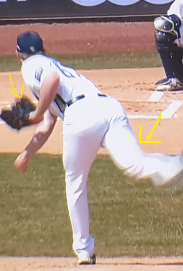

  • 승****
    참고로 이미지 경계선이 뭉개진 것을 촬영했습니다.
    야구경기는 보통 투수를 화면에 크게 잡아주는데 저정도로 이미지 경계선이 흐릿합니다.
  • 운영진 이수빈
    @승현승현님, 빠른 회신에 제가 더 감사드립니다 😎
    첨부해주신 사진은 눈 땡그랗게 뜨고 잘 보았습니다!
    제 예상과 달리 <앨리어싱(업스케일링)> 문제라기보다는 <잔상문제>에 더 가깝게 보여지는군요?!
    마치 블록버스터 영화들의 특수효과라도 연출된 듯 합니다^^;

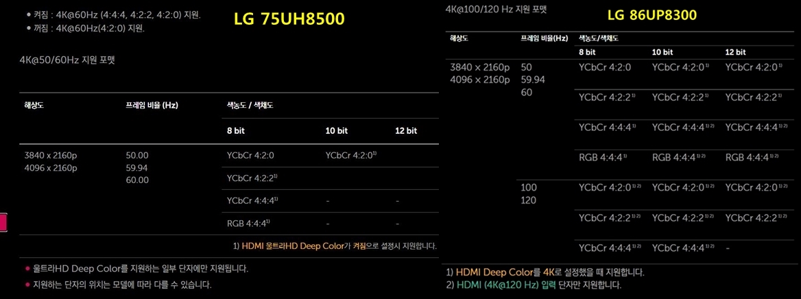

    3. 셋탑박스 해상도 Auto 에서 수동 설정하기 위해 TV HDMI 설정 관련 LG 전자 (1544-7777) 문의하여 해상도, 색농도/색채도 테이블 회신 받음
        집에 있는 LG TV 75UH8500, 86UP8300 모델의 해상도, 색농도/색채도 테이블을 회신 받음
    4. HDMI UHD Deep Color ON : 기존에는 켜졌으나 깜빡거렸는데 보내주신 인증 케이블로 연결하니 현재까지 미발생
    5. UHD4 디스플레이 설정을 LG TV 테이블을 보면서 수동으로 조정
        ① 1920×1080@60, YUV444, 8bit : 지상파 화질이 좋아지고 번지는 현상이 YUV420 보다 줄어듬, 디즈니 플러스 화질이 4k 가 안됨
        ② 3840x2160@60, YUV420, 10bit : 디즈니 플러스 4k 나오고, 약간 YUV420이 되면서 번짐이 있으나 가장 좋음
    결론 : 1. UHD4 셋톱박스의 디스플레이 Auto 세팅이 잘 안 맞으니 TV 제조사에 HDMI 설정 (해상도, 색농도/색채도 테이블)을 보고
                   Resolution, Color space, Color depth 수동으로 설정하자 (중요, 중요)
               2. YUV420이 YUV444 대비해서 이미지 경계선이 잘 번진다. 그러나 bit 가 높으면 좀 커버? 쳐준다.
                   스포츠 채널에서 축구 중계할 때 변경해 보면서 결정하자.
                   일반 지상파는 1920×1080@60로 YUV444가 지원되는 최대 bit로 설정해도 충분 (대신 디즈니플러스, 넷플릭스는 스마트 TV로 봐야함)
               3. HDMI 케이블은 인증 케이블을 쓰자, UHD4 셋톱박스에 세트로 들어가 있는 HDMI 케이블은 안된다. ㅠㅠ
