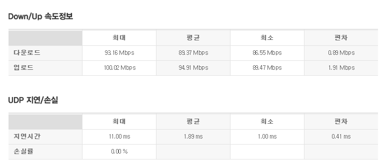

현재 kt 인터넷 베이직사용중인데
500메가가 나와야하는거 아닌지 벽에 나오는선 직결해서 사용중이구 와이파이도 이런 비슷한 속도가 나오네요
벽에서 나오는선 보니까 5.e라도 되어있습니다.
그리구 30분에 한번씩 3초정도 인터넷이 연결이 끊겼다가 연결이 됩니다.

    일단 속도가 100메가 제한 걸린 것처럼 나타나는 문제와
    30분마다 한 번씩 인터넷 연결이 끊기는 문제는 별개로 봐주셔야 합니다.
